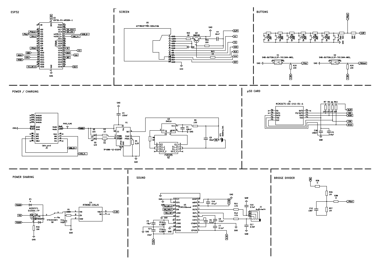

je bosse une PCB pour un lecteur MP3 a base ESP32 S3.
il y a un système de charge a base de TP4056 et protection contre surcharge et décharge profonde (DW01 et FS8205). En rédigeant ce message je viens d’identifier un problème, les pins 6-7 du FS8205 ne sont pas reliées au GND, je viens de rajouter un fil qui fait la liaison, ça charge … mais les led ne s’allument pas (avant j’avais toujours le stand by d’allumé …). Il faut que je test la led de charge, au multimetre elle ne réagit pas … a voir …
Un autre souci un peu plus génant celui là … c’est que le module n’est pas reconnu par l’ordi. L’ESP32 S3 a des pins D+ et D- qui permettent de se passer d’un convertisseur serial/usb. Certains schéma ne mettent rien, d’autres des condensateurs en dérivation, d’autres des diodes en dérivation …. Est ce que ça pourrait venir de quelque chose comme ça ?
J’ai refais mes soudures au flux sur le connecteur usb C car c’est vraiment petit et il peut vite y avoir un court circuit. Est ce qu’il y aurait un test pour vérifier si les branchements sont ok, si le module est HS ou autre ?
Je mets en pièce jointe le schema électronique en pièce jointe ainsi qu’une image de la PCB.
Merci d’avance :slight_smile:

Pas de réseau RC et de BP pour le reset , entrée EN, du module ESP32-S3-WROOM ?
c'est indispensable si l'on parle de la même chose :
Avec EN en l'air l'ESP32 a peu de chance de démarrer correctement
Il manque l'indispensable condensateur (au moins 1µF) en sortie du LDO RT9080-33 pour assurer la stabilité . As-tu mesuré la tension en sortie, l'as tu observée à l'oscilloscope ?
As-tu consulté la data sheet du RD9080 ?

Au niveau de l'embase USB-C il manque les indispensables résistances de 5,1k entre les bornes CC1 et CC2 et la masse .
De même pour les condensateurs en sortie du RT9080. Je n’ai pas d’oscilloscope, mais la tensions mesurée en sortie est a 3.3v.
Quand l'ESP32 démarrera il faut espérer que, sans condensateur, ça reste constamment à 3,3V !

Si je devasi faire ma carte avec un module ESP32-S3-WROOM1 je tiendrais compte :
Du schéma 'Peripheral Schematic' proposé dans la Data Sheet du module en enlevant le composants optionnels,
Mais aussi du schéma d'une carte de confince utilisant ce module , la carte LOLIN S3
De ce dernier schéma je conserverai aux côtés du module :
C1 juste en sortie du LDO préféré,
C6 et C7 à proximité du module, découplage d'alimentation,
R3 et C3 et le BP pour le signal EN (Reset),
un BP sur GPIO0 pour permettre le forçage manuel en mode Bootloader en cas de besoin,
Les résistances de 5,1k sur l'embase de l'USB natif ainsi que sur la seconde embase USB si je décidais de mettre un CH340

Q3 est monté à l'envers son émetteur devrait être à la masse.
Il manque un poussoir sur GPIO0 pour forcer le mode bootloader.

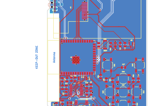

@terwal les pcb sont pas cher effectivement, mais les frais de port … beaucoup moins ^^ J’ai tenté de faire les rajouts pour le reset/boot/ condensateur de découplage et les résistances de l’usb C … ça ne fonctionne toujours pas … mais je suis pas sur de mes soudures sur l’usbc…
la mise a jour du schema et de la PCB
schematic v3.pdf (137.4 KB)
PCB.pdf (114.9 KB)
Remarque générale : il y a des pistes vraiment fines.
Mécaniquement, elles seront fragiles.
Plus une piste est fine, plus elle est résistive et inductive.
Module ESP32.
Tu as l'équipement qui va bien pour souder le fond du module sur le circuitimprimé ?
je suis en 0.15 pour les signaux et 0.4 (parfois 0.3 quand c’est étroit) pour les pistes d’alimentation.
Je ne comprends pas trop la “fragilité” mécanique des pistes. Bêtement je me dis qu’elles sont sous une couche, elles sont protégées. Pour le coté résistance et inductance … par rapport a ce que je veux faire, je sais pas trop si je suis dans les clous ou pas :sweat_smile: Mais sinon l’idée c’est de passer a une taille supérieur (j’ai vu passer 0.25 dans mes recherches) quand c’est possible ?
Pour le fond du module j’ai de la pate a souder et une station a air chaud. C’est pas le plus pratique, y a encore des fois où ça prend pas, mais ça fini par le faire.
