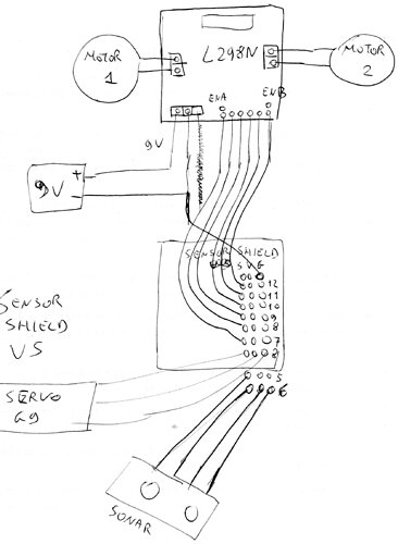

ho il seguente problema chi puo aiutarmi.
Ho collegato due motore ellettrici con arduino uno, ponte h L298N e una sensor shield v5, ma le ruote non girano. Ripoto foto del collegamento
Ho verificato singolarmente i singoli elemeti è sono tutti funzionanti. Sicuramete sbaglio il colegamento ma dove? Aiuto

il disegno non corrisponde ai pin dichiarati

Ho verificato nel disegno sono sbagliati il numeri dei pin, ma sulla sensor shield sono come lo sketch
e allora cambia la batteria
Ho provato con una da 6v e due da 9v, sempre lo stesso. In allegato lo schema corretto. Ho fatto una prova come da foto niemte ancora.
pdf013.pdf (385 KB)
Grazie Brunello ho provato con una altra batteria questa volta ricaricabile beghelli e tutto funziona, ma che strano con il tester la batteria vecchia segnava comunque 8.1 volt. Ora avrei una domanda come si possono usare il pin della sensor shiled v5 del bluetooh. Non so come indetificare i pin della scheda, come quelli della URF 01.
