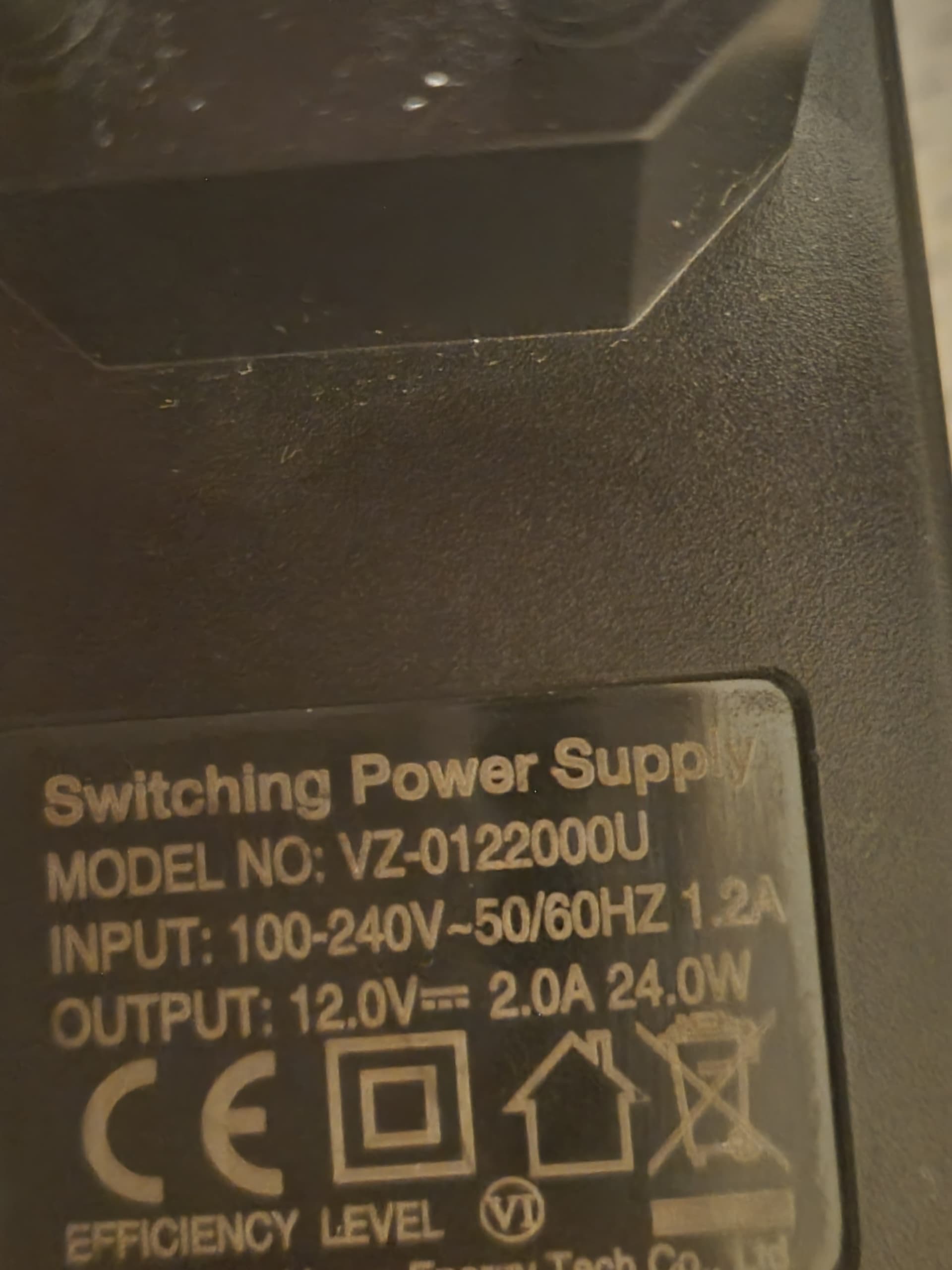

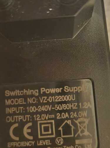

  • Alimentation :
    In : 100-240V 50/60hz 1.2A
    Out : 12V --- 2A 24W

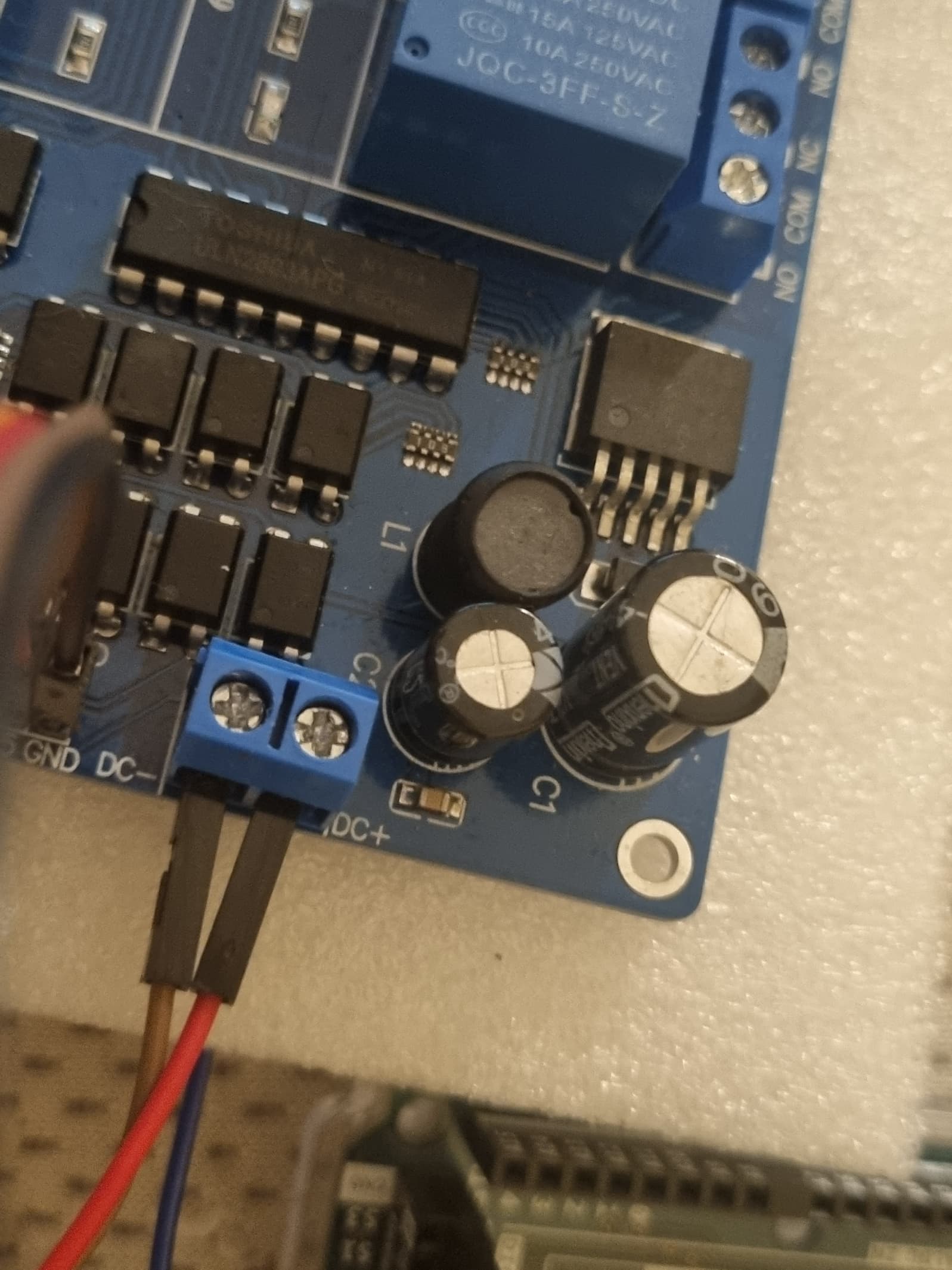

  • Comment puis-je alimenter la carte Arduino par l'alimentation branché sur le DC+ et DC- du relais svp ?
    J'ai bien essayé de brancher le DC+ sur le 5v et le GND du relais sur le GND de la carte. Ca fonctionne mais l'Arduino a très vite chauffé (quelques secondes ont suffit)
  • Dois-je y mettre une diode (1n4007) ? si oui, où dois-je la connecter svp ?
    Les relais ne semble pas avoir de diodes intégrés... Je vais donc devoir en mettre directement sur les relais. Où est-ce que je les connectes svp (Branchement en NO et COM) ?

Qu'est-ce que tu appelles DC+ c'est un 5V ou c'est le 12V qui alimente les relais?
on ne voit pas bien l'alimentation des relais mais on dirait que vous avez vissé deux fils DuPont dans le bornier. ça risque d'être un peu léger comme fil si tous les relais sont actifs (les bobines peuvent tirer plus de 100mA chacune)
C'est bien un relais 12V alimenté par :

DC+ et DC- pour l'alimentation du relais :
Si tu parles du bornier bleu en bas à droite, il alimente les bobines des relais en 12V.
Et tu dis que tu as balancé ce 12V sur le 5V de la MEGA ?

Tu veux alimenter en parallèle ta carte Arduino et ta carte de Relais, par le bloc d'alimentation 12V de ta dernière photo?

oui exactement. Pour n'avoir qu'une alim et pas de pile a gérer.

sont un peu fins peut-être (sauf si ce sont ceux que vous avez dénudés et qui sortaient de votre power supply

juste un peu plus épais pour être tranquille. il n'y en avait pas qui sortaient du transfo ?
