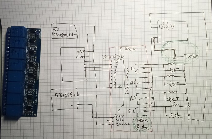

Je fais partie d'un carnaval en Bretagne et notre défilé a lieu dans une semaine.
Sur notre char, je dois piloter des mouvements par vérins pneumatiques via un petit programme Arduino et une carte relais.
La config est composée d'une alim 5V 2.5A, d'une carte UNO, d'une carte 8 relais 5V qui pilote des distributeurs pneumatiques à bobines 24V=. Le 24V (alim industrielle de 4.5A) est distribué sur tous les communs de la carte relais et j'utilise les contacts NO pour alimenter les bobines distributeurs (bobines 2 ou 5W).
"A vide", le programme fonctionne bien, la carte relais également j'ai laissé tourner plus d'une heure sans bug.
Mais dès que je connecte le 24V sur les relais, le programme saute des cycles, se bloque, clignote de partout, bref, ça merde total.

Bonjour,
Je suppose que tu pilotes des électrovannes.
Est ce que tu as mis des diodes de roue libre sur les contacts de tes relais?

Non je n'ai pas de diodes. Je connais de nom mais pas le fonctionnement des diodes de roue libre. N'est pas pour les courants alternatifs ?

Il semble que vous utilisez ce type de circuit relai.
Sur ces circuits, la diode de roue libre dont parle @kamill est intégrée directement dans le PCB :
Sur le circuit, il y a un optocoupleur pour chaque relai (U1, U2,U3,U4), qui commande chacun un transistor (Q1, Q2,Q3,Q4) qui va alimenter la bobine du relai (K1, K2,K3,K4).
En en série avec la bobine de chaque relai, on peut voir la diode de roue libre (D1, D2,D3,D4).
Donc vous n'avez pas a vous préoccuper de la diode de roue libre, elle est intégrée, et le PCB intègre aussi d'autre protection tel que les optocoupleur afin de protéger la carte Arduino en cas de problème...
Est ce que la masse de votre alimentation de puissance (pour commander les électrovannes) est relié a la masse de l'Arduino ?
Peut être que s'est ça qui pose problème.

C'est parfois utile de mettre aussi une diode de roue libre sur la charge pilotée par les contacts des relais comme par exemple post#5.
Je parle d'une diode de roue libre sur les contacts des relais car le charge est selfique.

J'ai testé ce matin de ne pas connecter les masses entre Arduino et 0v du 5v pour les relais.
(pas de fil entre les gnd sur schéma post #5). Ca ne fonctionne pas mais j'ai l'impression que c'est plus stable.
Je ne comprends pas d'ailleurs pourquoi le UNO prend des perturbations parce que les optos isolent la commande des bobines relais et encore plus de la charge 24v relais.
J'ai commandé des diodes 1N4148. Si j'ai bien suivi je les place sur les bobines des distributeurs ou je peux les mettre entre les contacts relais ?
Le plus près des bobines le mieux c'est

Les diodes de roues libres, c'est INDISPENSABLE, effectivement au + prés des bobines, le trait sur le + de la bobine.

diodes reçues et installées aux bornes des bobines.
Tout fonctionne nickel

Pour aller plus loin, j'ai supprimé toutes les mises à la terre, les séparations d'alim etc... les diodes toutes seules font le boulot. Et ça fonctionne nickel.
