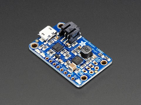

J’utilise le produit adafruit quand je veux une alim qui recharge une batterie et permet en même temps l’usage du circuit
Ou
Merci pour ta réponse.
Toutefois ces modules sont adaptés à des montages moins gourmands que les besoins de cet ampli nomade, à savoir 24V et jusqu'à 10A en crête à pleine puissance (ce qui devrait arriver rarement).

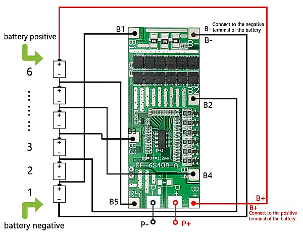

Là, pour avoir 24V on part avec 6 éléments LiIon en série minimum, montage 6S.
Après, en fonction de l'autonomie que tu veux avoir il faudra mettre des branches de 6 éléments en parallèle.
Il faut une (ou des) carte(s) d'équilibrage pour ne pas surcharger les éléments qui finiraient leur charge plus rapidement.

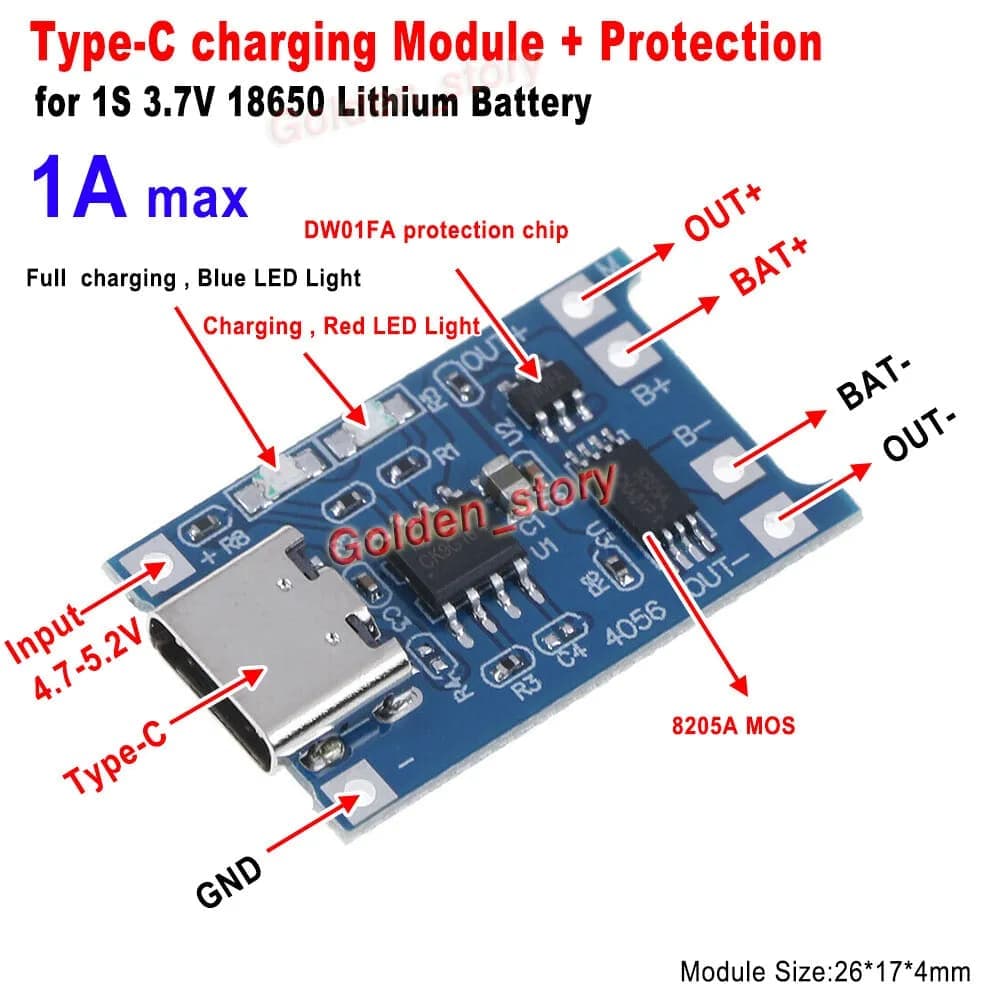

Voir ici un petit tuto sur les BMS DW01A que l'on retrouve dans 90% des cellules LiPo du commerce :

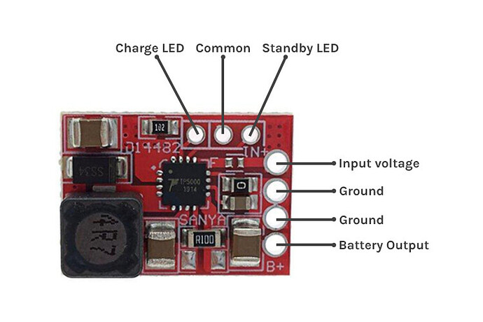

Pour gérer la charge de votre batterie, il faut une régulateur de charge.
Par exemple le circuit TP5000 :
Ou le classique HW373 :
Toutefois, il faut bien faire attention avant de choisir un chargeur car ils ont chacun leur spécificité et qu'il ne conviendrons pas tous à votre besoin...
Là, il est question de 6 éléments en série. Lorsqu'on parle d'assemblage de batteries en série, ce n'est pas le même style de BMS dont il est question. Ce sont les BMS qui assurent l'équilibrage des batteries en s'assurant que si des éléments se chargent plus vite un switch (généralement un mosFET) dérive une partie du courant pour ne pas surcharger les éléments en question.
