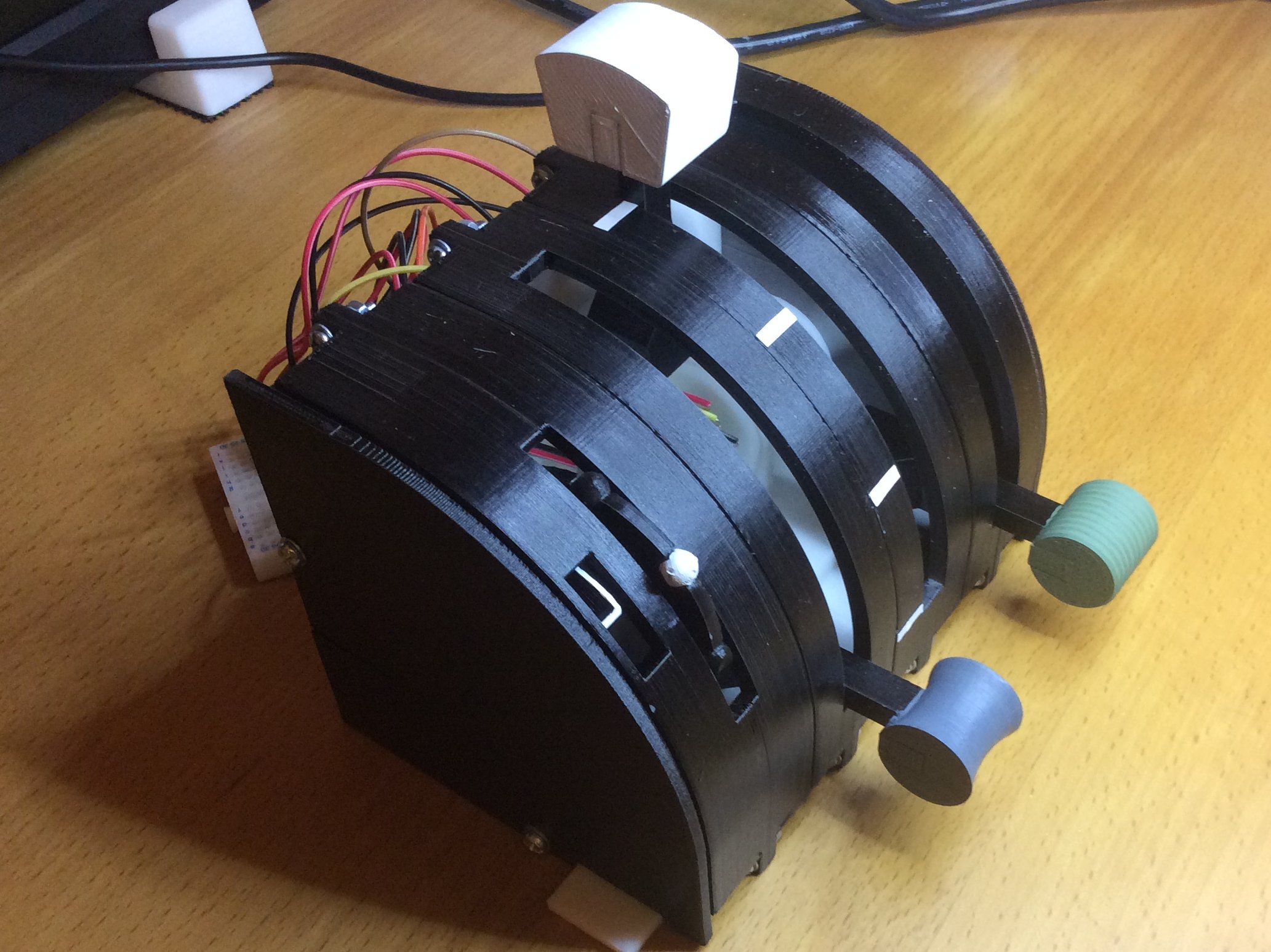

Ich noch unerfahren arbeite an diesem Projekt:
Dank der Hilfe von Stefan läuft es auch absolut zufriedenstellend mit 4 Reglern.
Laut der Beschreibung ist das Sketch für 6 Eingänge geschrieben worden.

Aber als ich die Gamecontroller Eigenschaften aufrufe sehe ich, dass der Joystick kann scheinbar nur 7 Achsen verarbeiten kann:
A6 - X-Achse (Gemisch1)
A7 - Y-Achse (Gemisch2)
A8 - Z-Achse (Propeller1)
A9 - (Propeller2)
A1 - X-Rotation (Schub2)
A2 - Y-Rotation (Klappen)
A3 - Z-Rotation (TrimWheel)
A0 - Schubkontrolle (Schub1)
Z-Achse Funktioniert nicht und Y Achse ist komisch
Schade, nun gut, dann habe ich einen aus dem Sketch wieder heraus genommen:
A8 - Z-Achse (Propeller 1&2)
die Z-Achse A8 Funktioniert leider immer noch nicht.
Und der Poti an A8 scheint die Ausgabe von A7(Y Achse) mit zu beeinflussen.
Auch mit einer Lupe habe ich keine Lötbrücke gesehen und im IDE Monitor arbeiten sie ja auch sauber und unabhängig von einander.
