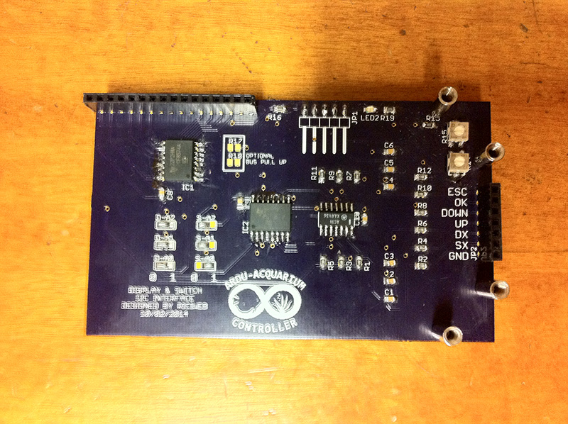

Display e tasti:
Per ciò che riguarda il circuito che comanda il display non è cambiato nulla, mentre ho voluto migliorare e rendere più affidabile la gestione e la lettura dei tasti, migliorando la parte di debouncing ed aggiungendo uno smith-trigger per blindare il segnale in entrata al pcf che li legge, in più via software ora i tasti stessi vengono letti grazie alla lettura del piedino INT del PCF a cui sono collegati, migliorando sensibilmente il flusso dei dati sul bus I2C, di seguito lo schema:
Il PCB in versione sia DIL che SMD:
Schema dei tasti e pcb degli stessi con tasti Navimec e Omron
E qui una versione SMD montata con i tasti tipo Navimec ed un modulo tasto Omron.
(rispetto alla vecchia versione, c’è stata un’inversione dei tasti UP e DOWN dovuta ad una mia svista, purtroppo me ne sono accorto solo a PCB fatto, chi segue deve solo rimappare i tasti via SW)

Eccoti ad esempio come ho immaginato il mio pannellino di controllo sul coperchio dell'acquario:
Il display lo conosci, i tasti sono questi: https://www.distrelec.it/pulsanti-per-circuito-stampato-navimec-modulo-compresi-i-cappucci-24-vdc-50-ma/mec/950-09-09/208504 io di questi ho la versione blu senza schedina, i tasti nudi e crudi.
E di fatto ho già mezzo disegnato il pcb dove montare tutto.
In pratica quello che voglio consigliarti e di pensare bene dove vuoi arrivare e quindi muoverti di conseguenza.
Per il resto puoi tranquillamente saccheggiare tutto quello che ti pare e se hai bisogno, nei limiti delle mia scarse cognizioni, sarò felice di aiutarti.
Riccardo
