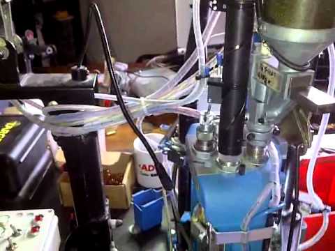

Ciao a tutti,
ieri ho incontrato un amico che ha automatizzato una macchina manuale per la ricarica dei bossoli dei proiettili (pratica il tiro dinamico). Ebbene, ha utilizzato un PLC siemens che costa 500€ senza nemmeno gli input analogici per i quali ha speso altri 190€ per un modulo aggiuntivo con 4 pin analogici (per non parlare del manuale di 3000 pagine per imparare a programmare in ladder). Gli ho chiesto perché non avesse utilizzato Arduino, e lui mi ha risposto che neanche sapeva cosa fosse. È cominciata quindi tutta una discussione per cercare di capire se lo stesso risultato si sarebbe potuto ottenere con Arduino. Io ho cercato di difendere la nostra "piattaforma" in tutti i modi ma essendo un neofita non sono riuscito a rispondere a tutte le sue domande tecniche.
