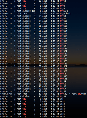

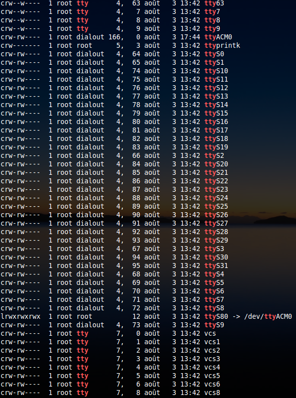

ls -l /dev | grep tty

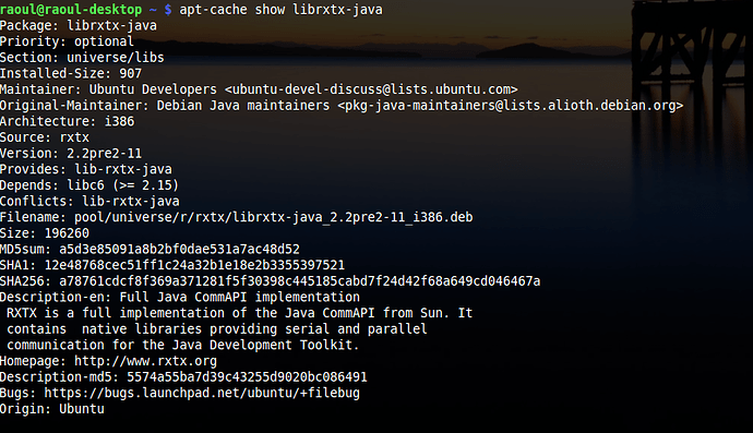

apt-cache show librxtx-java

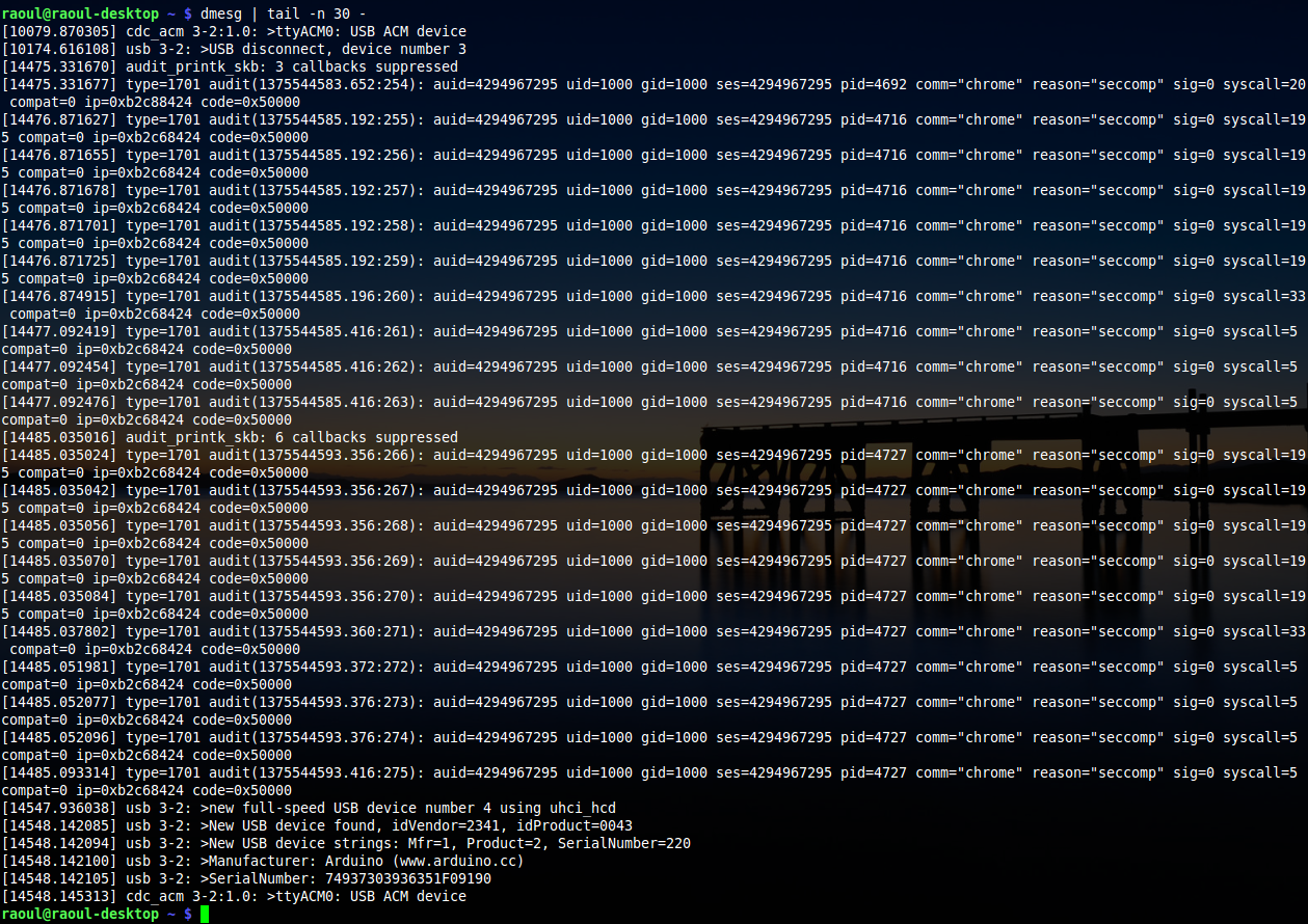

dmesg | tail -n 30 -

Bonjour skywood et merci pour cette aide précieuse.
Voir les PJ ( la deuxième était un peu longue j’ai centré sur les “tty acm0”
bon courage.
Christian
Je continue …
Ok donc ce n'est pas : - un problème de driver (la carte est bien détectée) - un problème de droits sur /dev/ttyACM0 - un problème de lib rxtx java Conclusion c'est un problème lié à l'ide Arduino.
