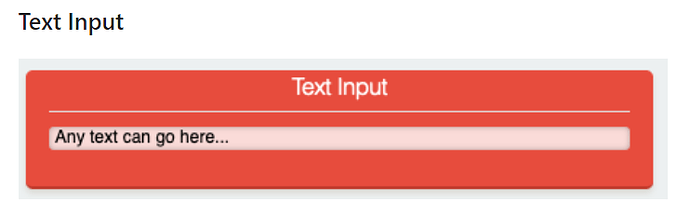

Wenn es ein ESP32 oder wenigstens ein ESP8266 ist, könnte
Man auch ein Webinterface programmieren und den Text dann im Flash abspeichern.
Oder man startet ein Windows-Programm das per serieller Schnittstelle den aktualisierten Text an den Microcontroller sendet und dann den Text in einen FRAM-Chip schreibt.
Bis du die Commandline-Version des compilers (CLI) korrekt am laufen hast, dauert vermutlich genauso lange wie das Programm zu erweitern.
Für ESP32 gibt es dazu libraries bei denen man null HTML programmieren muss.
Das kann man dann auf drei Ebenen gegen unbefugten Zugriff schützen:
Schlüsselschalter der mit dem ESP32 verbunden ist um überhaupt das WLAN zu aktivieren
Der ESP32 macht dann ein eigenes WLAN auf mit dem man sich mit jedem WLAN-fähigen Gerät verbinden kann.
WLAN-Passwort
Passwort-Eingabe im Webinterface
Die library nennt sie ESPUI
Das ganze Webinterface wird in C++ erstellt.
