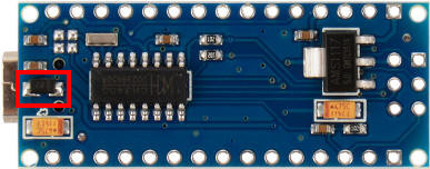

da ieri, un Arduino Nano con CH340 (clone) che uso (sfrutto) per i test, non viene più riconosciuto, nel senso che:
  • il led power si accende, ma con luce fioca
  • da pc nessuna com rilevata
non ho problemi ad eliminarlo, ma sono curioso, è corretto ipotizzare che sia "andata" la parte usb? magari propri il CH340?

Ho fatto una verifica con multimetro misurando la tensione sul pin 5V (27), ed effettivamente nisba!
Non contento, ho fatto il contrario, ho fornito tensione 5V sullo stesso e magicamente si è acceso normalmente.
Ho fatto qualche ricerca, e sembra che il problema possa essere il diodo MBR0520.
Chiaramente non è mia intenzione comprarli, visto che mi costa quasi quanto il clone, ma per curiosità con cosa potrei sostituirlo, magari recupero qualcosa da qualche vecchio pc e faccio pratica di saldatura :slight_smile:

Il MBR0520 è un diodo Schottky ... ne hai qualcuno in giro che regga almeno 0.5A ?

SE è il diodo che penso io (... sulla Nano originale dovrebbe essere un SS1P3L) sarebbe meglio fosse Schottky ...
Quello momntato ha una caduta di tensione di soli 0.36V (... valore tipico), il 1N4007 di 1.1V ... visto che è messo in serie ai 5V che arrivano dalla USB, abbatte un po' troppo la tensione di alimentazione.
Oh, non è che non va, è che ti ritrovi la MCU alimentata a 4V o anche meno e ... a 16MHz non è che sia proprio il massimo (... è al limite delle specifiche) ... ::slight_smile:

Nel frattempo ho anche trovato un vecchio post con lo stesso oggetto, qui, dove viene spiegato come probabilmente ho fatto il danno :frowning:

Se usi un diodo normale ricordati che la tensione di riferimento per l'ADC non è più 5V.
Al limite lo alimenti dal +5 V
