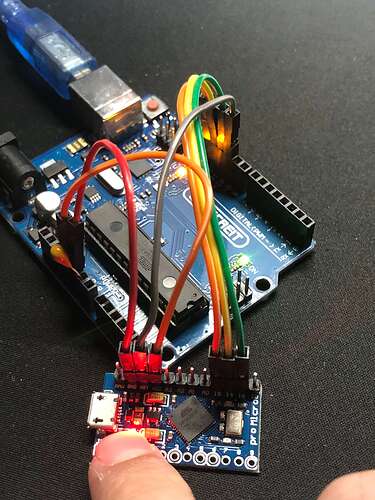

ich habe ein kleines Problem mit meinem Arduino Pro Micro. Wahrscheinlich habe ich die Platine gebricked, sodass sie von meinem Computer und anderen überhaupt nicht mehr erkannt wird. Sie hatte vor meinen Gehversuchen ganz normal funktioniert und ich konnte auch Sketches auf die Platine per Arduino IDE laden. Mein Arduino Uno und Nano werden an meinem Rechner korrekt erkannt. Auf der Platine leuchtet die rote LED konstant.
Unter Beispiele habe ich den ArduinoISP Sketch bereits auf den UNO hochgeladen. Programmer "Arduino as ISP" ist eingestellt. Wenn ich dann auf Tools -> Burn Bootloader gehe erhalte ich in der IDE folgende Fehlermeldung:

UNO Pro Micro
5V VCC
GND GND
PIN13 (SCK) PIN15 (SCLK)
PIN12 (MISO) PIN14 (MISO)
PIN11 (MOSI) PIN16 (MOSI)
PIN10 RESET
Zusätzlich noch einen 10uF Kondensator am UNO in RESET und GND gesteckt.
Leider komme ich aktuell garnicht mehr weiter, würde mich daher freuen wenn jemand einen Tipp hat.
Im Anhang noch zwei Fotos vom Setup.
avrdude: Device signature = 0x1e9587 (probably m32u4)
avrdude: Expected signature for ATmega328P is 1E 95 0F
Logik:
Wenn man den Bootloader eines Leonardo brennen möchte, sollte man diesen auch im Boards Menü aus wählen, und nicht den UNO
Logisch, oder?

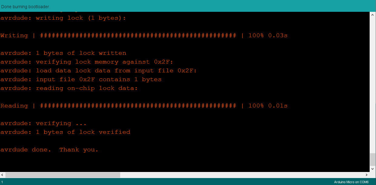

Ob das mit dem Bootloader flashen geklappt hat bin ich mir unsicher, weil 1 Byte scheint mir doch arg wenig zu sein (siehe Anhang). Zumindest leuchten auf dem Pro Micro jetzt alle 3 LEDs rot, wird aber vom Rechner weiterhin nicht mit einem eigenen COM Port erkannt. Im Gerätemanager ist auch nur COM1 aktiv.

Die Lock Fuses sind nur 1 Byte groß.
Was wundert dich daran.

Die Arduino IDE sagt "Done burning bootloader" da gehe ich davon aus, dass es eigentlich geklappt haben sollte. Trotzdem kann ich auf den Pro Micro nichts übertragen, da dieser vom Computer überhaupt nicht erkannt wird. Sonst hätte ich auch versucht den BLINK Sketch hochzuladen.

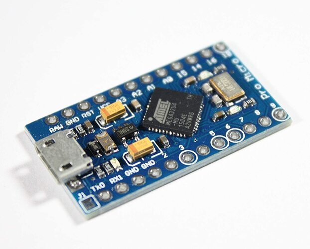

Auf dem Bild kannst du sehen, dass mein Modell kein Reset BUTTON hat. Damit ich RESET ausführen kann brücke ich den RESET und GND Pin.

Die Steckbrücke liegt auf dem Foto oben NEBEN dem Arduino. Ich hab sie vorher eingesteckt. Geändert hat sich nichts.
Verstehe einfach nicht was du mir sagen willst. Lassen wir es am besten. Ich such mir anderweitig Hilfe.
Dein Foto aus #11 zeigt nicht den Micro aus #6 es sie denn die Stiftleiste ist nur aufgesteckt und nicht gelötet.
Ich glaube das ist was combie meint.
Thorsten4171:
Das Foto aus #11 ist ein Produktbild. Damit wollte ich nur zeigen, dass mein Arduino kein physischen Knopf hat für den Reset.
Die Stiftleiste ist wie in #6 natürlich aufgelötet.
