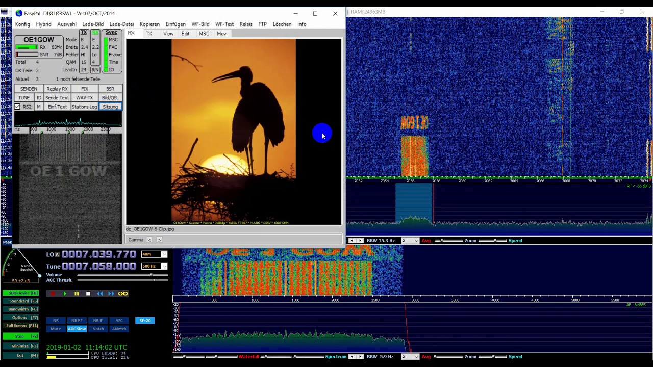

Klar im einfachsten Fall nimmst du ein fertiges Amateurfunk Programm (MixW 3.0 z.B) und Encodierst das Bild und an der Soundkarte kommt das dann Raus. Am Soundkarten Ausgang kannst du auch eine LED hängen und am zweiten PC via Foto Transistor die Sache wider einlesen.

Ich habe früher einmal SSTV mittels dreier Pics gemacht. Ich habe das Bild am PC encodiert und dann jedes Pixel via Seriellen Schnittelle zu den PIC's geschafft und die haben dann die Frequenzen moduliert. Aber ganz so ohne ist das nicht, Man benötigt Start und Stop Bits. eine Blocksynchronisation alles irre irgendwo.
Heute würde ich das Bild via ESP aus dem Internet hohlen und zu einem Teensy übertragen und dieser Moduliert das dann. Eventuell muss dann aber noch irwo ein Externer RAM dran.
