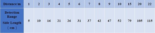

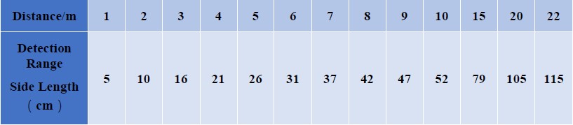

un Lidar TF-MINI permet de mesurer une distance entre 30cm et 12 m (en intérieur) jusqu'à 100 fois par secondes et il faut déjà compter entre 30 et 40€ pour le capteur
En passant sur un DE-LIDAR TF02 vous pourrez aller à plus de 20m mais on s'approche des 100€

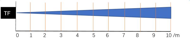

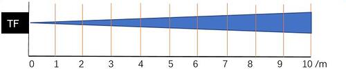

et avec un angle de 3°, à 10m vous avez déjà une cible de 50cm de large environ... donc ce n'est pas sur précis
plus vous voudrez de précision, meilleur l'optique devra être et plus ce sera cher...
