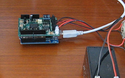

Paolo non male come idea ahahah. Scherzi a parte, io ho parecchi giocattoli vecchi che funzionavano con motori. Per esempio macchinine, areoplanini e roba del genere. Non so se si puó fare, sto ipotizzando...ma si potrebbe mettere su arduino e collegarlo con qualche magia al motore per poi pilotarlo con un joistick tipo? Cioe non so ancora fin dove puó arrivare arduino e come funziona...scusate se le domande sono...stupide XD
Non serve la magia ma una motor shield, oppure direttamente gli integrati tipo L293 o L298 con un po' di componentistica.
Ti consiglio la motor shield.
