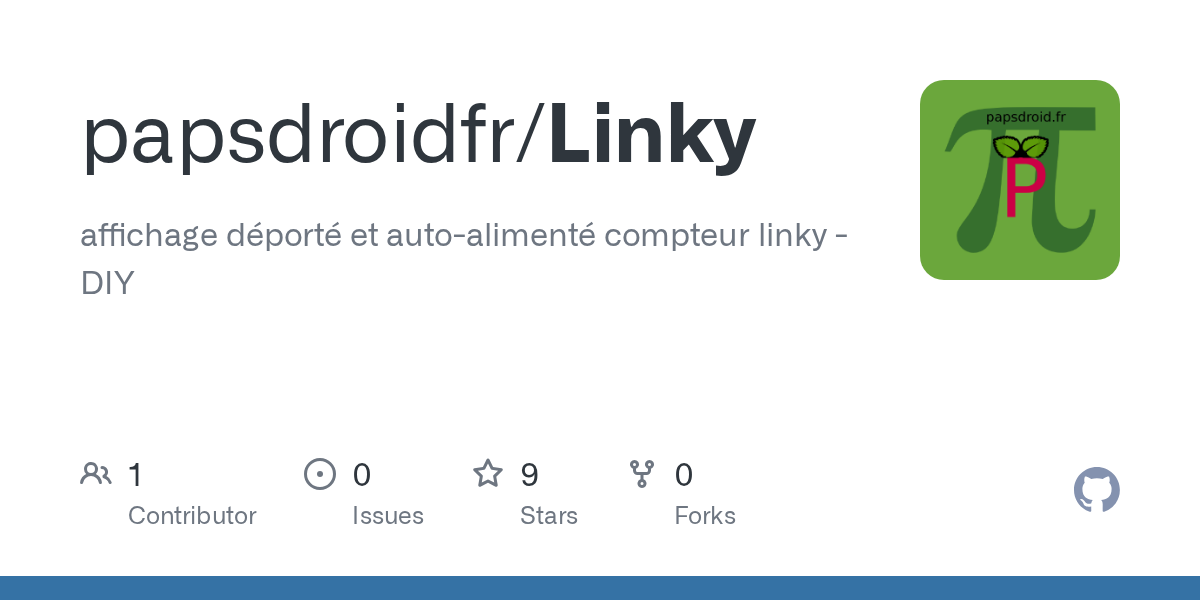

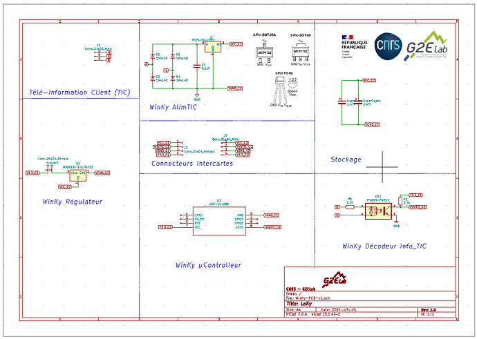

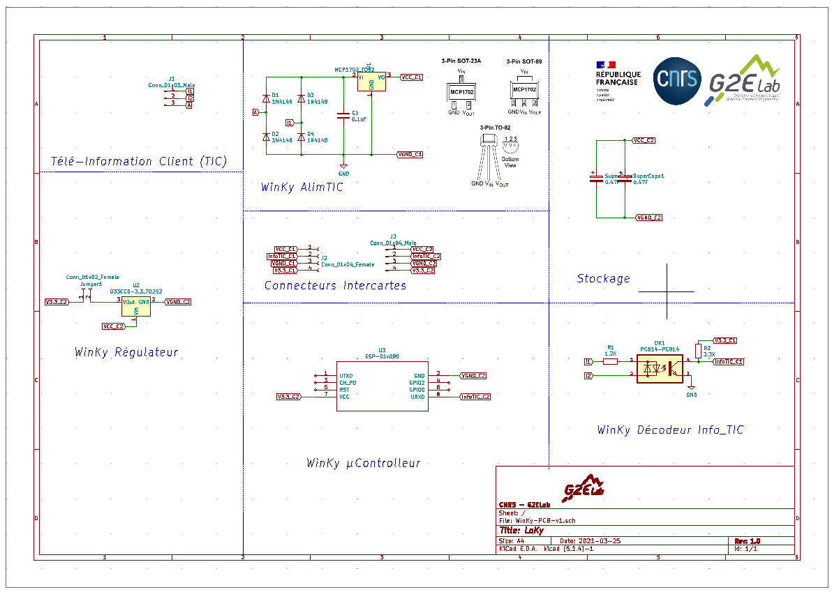

Pour la faisabilité d’une alimentation par la sortie TIC des LInkys, je vois (avec l’aide précieuse de Perplexity) ces 3 réalisations qui utilsent la sortie A pour l’alimentation idem pour le fil de discussion (4e lien)
avec une Pro Mini 3V / 8Mhz et un NRF24L01 et un pont redresseur à diodes Schottky :
Avec un ESP-01 :
https://predis.g2elab.grenoble-inp.fr/smartbuilding/index.php/2021/09/08/winky-open-source-projet-pour-linky-avec-wifi/
