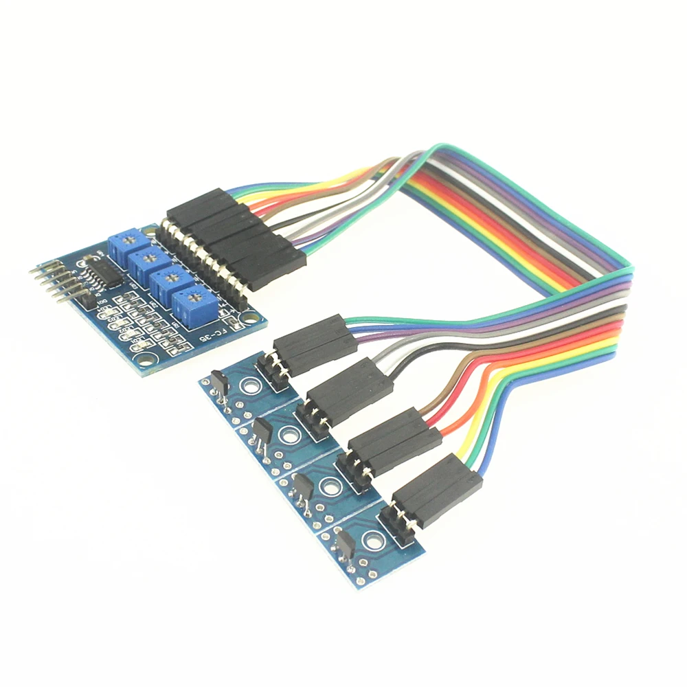

Avec ses 5 cartes ayant 4 capteurs effet Hall il lui faut déjà 20 entrées + le NRF24L01

Bonjour et merci pour votre aide !
Concernant le méga :
Les joueurs devront placer sur 5 des 6 faces du cube (la 6 ème est fixe) des plaques avec un laby gravé dessus.
Pour savoir si la bonne plaque est au bon endroit et dans le bon sens, à la base j'allais utiliser 4 aimants par plaque et 4 capteur hall. D'où le 20.
Mais finalement, je pense qu'avec un seul hall et un seul aimant placé au bon endroit je peux tout différencier !!!
Donc un seul uno et 2 capteurs hall de 4 canaux suffiront !
Existe- t'il un moyen de calculer la conso théorique sans la mesurer ?
