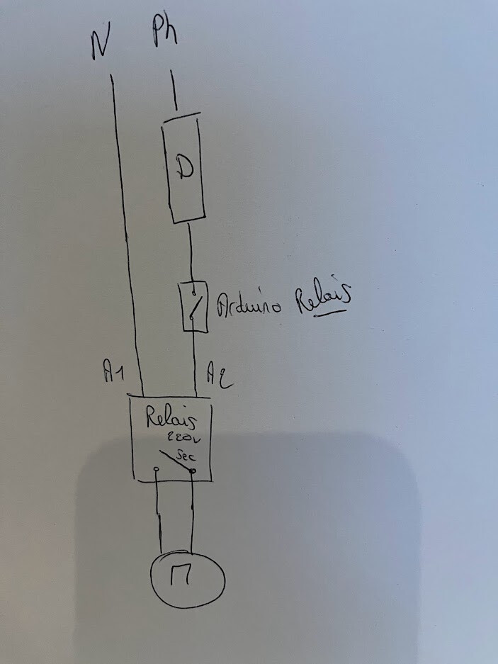

Voici mon branchement:
Seulement, depuis que j'ai fait ce branchement, au bout d'un temps, mon arduino ne fonctionne plus et je suis obligé d'appuyer sur le bouton reste du arduino pour que tout revienne.
Ce n'est donc pas fiable du tout et je ne sais pas pourquoi.

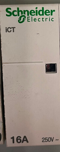

Je rajoute ici le relais 220v/contact sec que j'ai brancher:

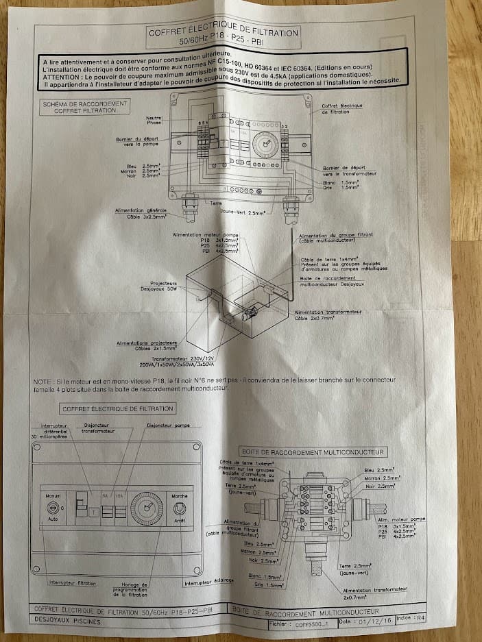

et le schéma electrique de mon boitier desjoyaux:
Relais relier aux bornes 5 et 6 du bornier de départ vers la pompe.

Pour une pompe 2A, un contacteur 16A est largement surdimensionné. Un relais chinois du genre de ceux que l'on utilise sur ARDUINO serait suffisant.

Si tu veux utiliser un relais 230V pour commander ta pompe, met un snubber sur les contacts du petit relais qui commande ce relais et tant qu'à faire un snubber sur les contacts du gros relais qui commande la pompe.

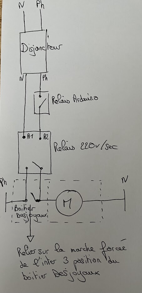

Maintenant, si c'est déconseiller au vu du charbonnage et donc que je conserve mon second relais commandé via le relais arduino comme suit:
cela me cause un plantage du arduino au bout d'un certain temps.
La bobine du gros relais (pour ce type de relais on parle plutôt de contacteur) peut générer des parasites. Si tu veux l'utiliser, met un snubber sur les contacts du petit relais comme je te l'ai conseillé.
D'accord, donc si je conserve le gros relais 16A, je met un snubber.
Et si je ne met pas le gros relais (ou contacteur) comme me le dis @hbachetti et que je met également un snubber aussi comme ceci?
est ce que ca pourrai également le faire? surtout au niveau charbonnage.
En sommes, quelle solution est le mieux?
En sachant que ca fonctionnait impec sans le contacteur 16A.
Il vaut mieux éviter de cumuler les problèmes.
La pompe est une inductance, le contacteur aussi. Si tu veux absorber les surtensions de la pompe il faut un snubber. Si tu veux absorber les surtensions du contacteur il faut aussi un snubber.
