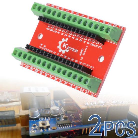

Si tu n'est pas à l'aise avec "la soudure"
dans la mesure où tu a une base "nano"
une solution "simple" est le "shield bornier"
Dans la majorité des cas ça fera "la rue Michel" :grin:
Plaquette pastillée et une nano à la place de la UNO --> cela virera tous les Duponts.

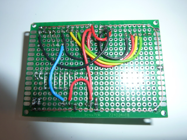

Normalement je fais un PCB, mais pour de rares cas simples j'utilise une plaquette à pastilles.
Un petit exemple pour une NANO :
De haut en bas et de gauche à droite :
  • un module DS3231 sur barrette femelle 6 broches
  • le connecteur d'alimentation
  • le connecteur de l'écran LCD I2C
  • le connecteur du module 2 relais
  • l'ARDUINO NANO sur 2 barrettes femelle 15 broches
  • le connecteur du clavier 12 touches (barrette mâle 7 broches)
  • les résistances des 2 LEDs
  • le connecteur du capteur de débit
  • le connecteur du capteur d'humidité
  • 2 LEDs
Les connecteurs beige sont des KF2510 (ou NS25) facilement trouvables sur AliExpress ou ailleurs
Comme on peut le voir la carte est entièrement dé-connectable et les modules sont démontables.
On se doute bien qu'il y a des soudures. Voici le dessous :
Mais cela peut se faire en wrapping, certainement de manière plus propre.
Deux pastilles peuvent être facilement reliées par un pont de soudure.

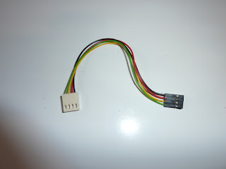

Le câble de l'écran I2C :
A gauche le connecteur KF2510 côté carte.
A droite le connecteur Dupont côté écran.
Bien entendu, la pince à sertir est indispensable.
