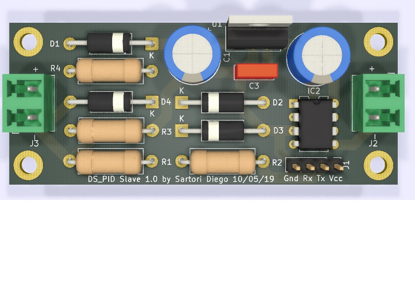

ciao diego grazie, è abbastanza chiaro, una sola domanda avendo una linea con una tensione fissa di 12v posso modificare in qualche modo lo schema? ma può funzionare lavorando solo con i 12v(linea) e 0v (dati)?
grazie
Ciao baadaa, come descritto a suo tempo, l’informazione viene inviata variando la durata di una serie di impulsi. Ogni Tot impulsi il Master invia un impulso di alimentazione con una particolare durata ed un diverso livello di tensione. Questo e solo questo impulso deve caricare il condensatore lato slave. Cerco ora di spiegare il perché di questa affermazione. Se, come da te ipotizzato, abbiamo un’unica alimentazione anche gli impulsi dei dati possono caricare il condensatore. In linea teorica si potrebbe pensare che questo sia un vantaggio in quanto la tensione sul condensatore resta più stabile.
Il problema è che il tempo di commutazione di un transistor/mosfet è funzione della corrente che vi circola e quindi la variazione di corrente dovuta alla carica porta a forti variazioni nella durata dell’impulso con conseguenti errori di trasmissione.
Detto questo quello che eventualmente potresti provare è utilizzare i 12v per l’alimentazione e portare lo stabilizzatore lato master e slave (U2 ed U3 sullo schema) da 12 a 9v (7809).
In teoria per i dati potresti utilizzare anche tensioni più basse ma gli integrati che ho utilizzato mal digeriscono tensioni sotto gli 8,5v. (FOD3182). In ogni caso, per quanto detto sopra, dovresti verificare che mai la tensione sul condensatore lato slave scenda sotto la tensione utilizzata per i dati.
Ti ricordo poi che la trasmissione risulta bidirezionale e quindi non si potrebbero lasciare i 12v fissi e portare la tensione a 0 solo per trasmettere l’informazione perché, in questo caso, così com’è il circuito, lo slave non potrebbe rispondere al master quando interrogato.
Allego lo schema già riportato in altra discussione e anche 2 immagini di come potrebbero venire i 2 circuiti master e slave una volta prodotti. I componenti che ho utilizzato non sono smd e i circuiti li ho realizzati alcuni mesi fa utilizzando per la prima volta Kicad. ( dico questo perchè so che sarebbero migliorabili ma per ora sono impegnato in un altro progetto.)

L'alimentazione della linea è data dal generatore di corrente costante (alimentato a sua volta a 12V). In assenza di dati l'alimentazione attraverso i diodi va a caricare l'elettrolitico della Vcc (che dovrebbe aggirarsi attorno ai 9V, che sarebbero pure perfetti per entrare nel pin Vin/Raw dell'Arduino). Per inviare gli zeri della trasmissione seriale la linea può essere cortocircuitata tramite il transistor NPN (la corrente circolante è limitata dal generatore), e tramite un partitore resistivo più zener di protezione il livello può essere letto dall'ingresso della seriale (ricordo che il livello di riposo della seriale, sia in uscita che in ingresso è l' uno).
