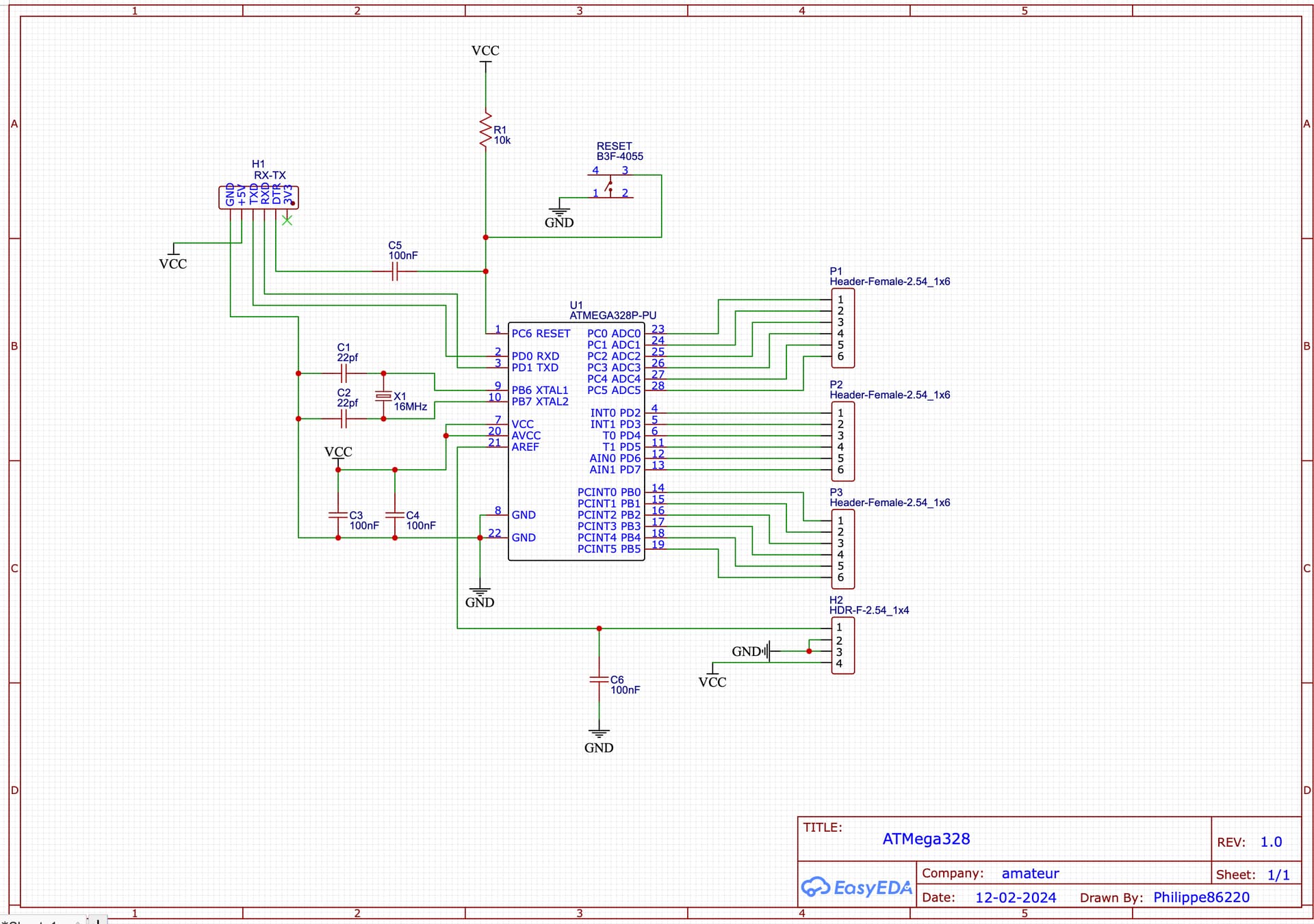

Voilà, j'ai presque fini mon schéma et si vous aviez la gentillesse de bien vouloir m'aider lorsque je poserai des questions sur comment créer mon PCB afin d'obtenir un fichier GERBER, vous ferez de moi un homme heureux :wink: Surtout que les connaissances et les compétences sont là de votre côté.

Bonjour,
pm. le condensateur en série sur le RST d'un arduino , c'est pour effectuer un bref reset par la ligne RST de l'interface USB - série , ceci pour faire démarrer l'AVR sur "son" bootloader
on utilise un condensateur à cause des applis de terminal (ou autres) : souvent ces applis forcent le RTS en actif quand elles sont connectées , ce qui correspond à un état LOW , et qui par conséquent , sans le condensateur , causerait un RST permanent de l'AVR
ainsi , quand le condensateur est rechargé par la résistance de pull-up , la ligne RST repasse à HIGH , et on peut travailler (ou s'amuser)
Je ne vois pas de grosses erreurs, bravo :muscle: . En revanche quelques suggestions :
  • Il est de bonne pratique de mettre un condensateur d'environ 100nF entre le pin de RESET et GND.
  • Les valeurs de C1 et C2 doivent être choisies en fonction de la capacitance indiquée par le fabricant du crystal X1.
  • Si tu souhaites utiliser les fonctions analogiques , il convient d'ajouter un condensateur d'environ 100nF entre AREF et GND.
  • Tu as mis deux condensateurs aux bornes de VCC et AVCC, c'est bien mais il manque un plus gros condensateur d'environ 10uF entre VCC et GND.

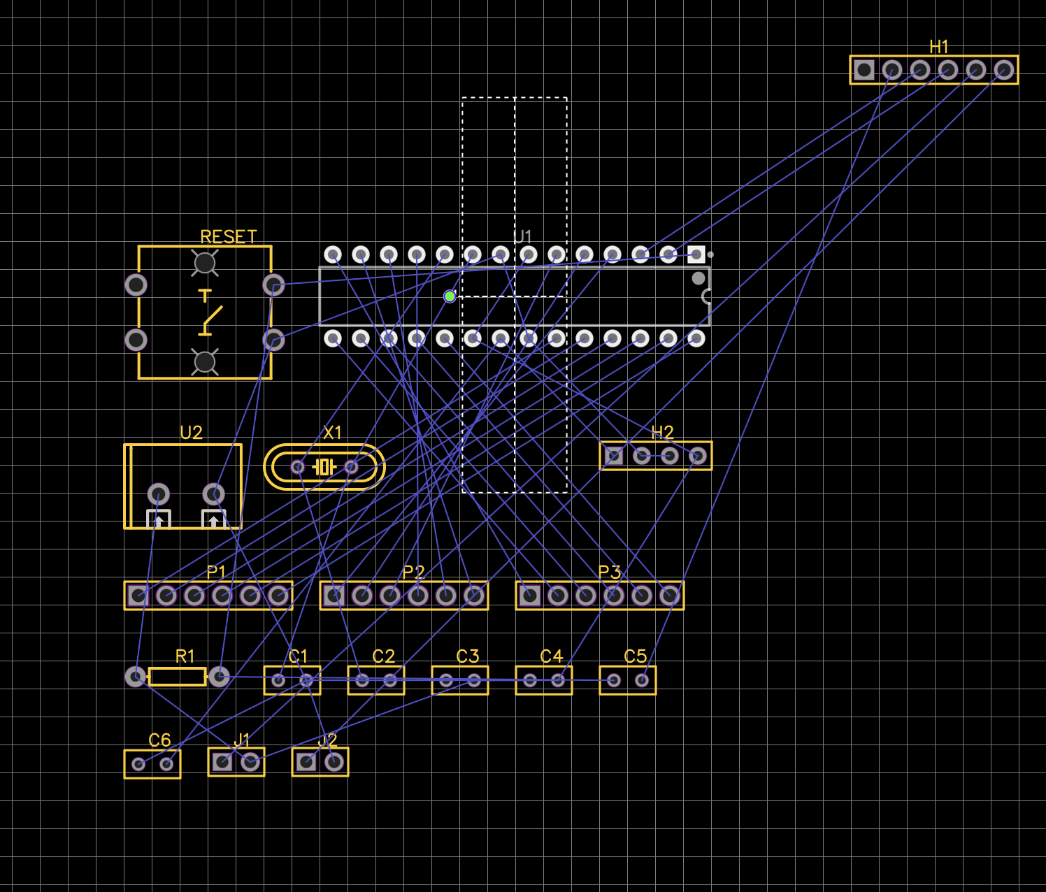

Bonjour,
Une question bête, en mode élaboration du PCB, je souhaite effectuer une rotation de U1 mais je n'arrive pas à la valider ? pourtant j'utilise R :wink:
Merci
C'est une question de navigateur, j'ai malheureusement été obligé d'installer Firefox et de l'utiliser en lieu et place de Safari Beurk ...

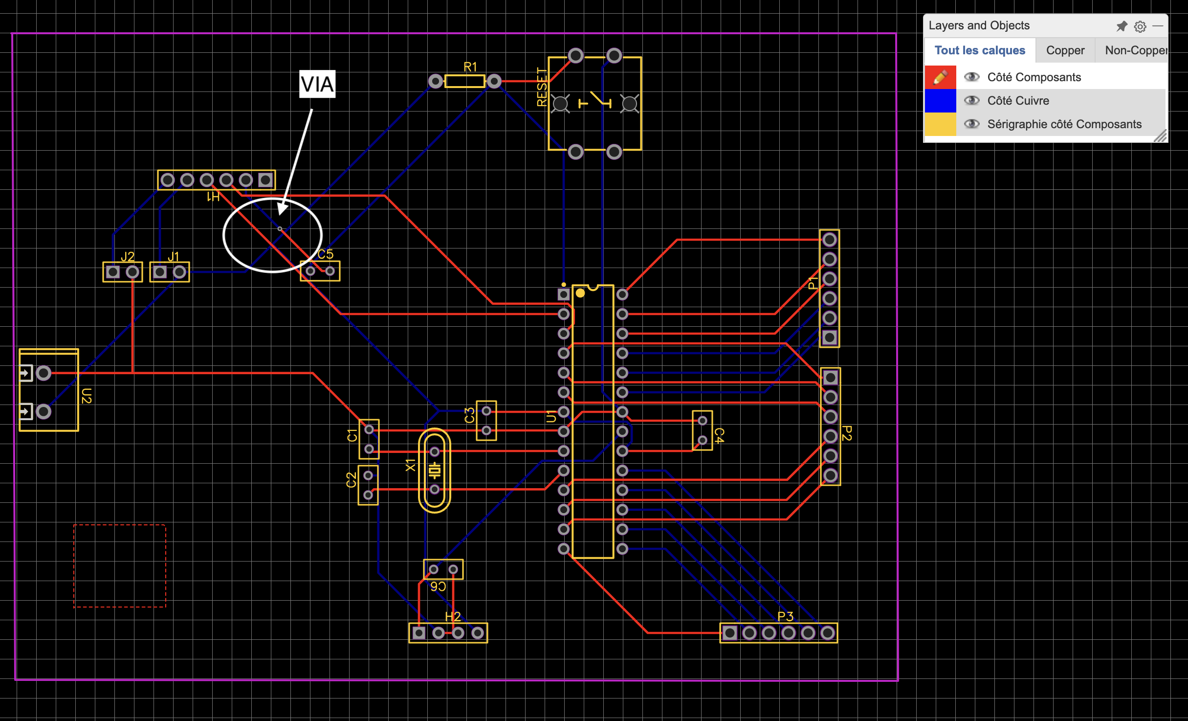

C'est encore moi. Voici mon PCB après usage du routage automatique :
Je constate que j'ai bien deux couches avec des pistes indépendantes sur chacune d'elle :
  • En rouge j'ai mes pistes face côté composants ;
  • En bleu j'ai mes pistes de l'autre côté du PCB c'est à dire : face côté cuivre.
Jusque là pas de soucis tout va bien mes pistes étant indépendantes sur deux faces différentes. Il me reste trois points qui me posent problème :
1/ j'ai un VIA : piste à moitié côté composant et moitié cuivre :
Pour une raison X ou Y, j'en déduis que EasyEDA doit faire passer la piste à la fois en "recto et en verso". Dans ce cas la connexion est-elle opérationnelle en l'état avec ce que je présume être un VIA ?
2/ en bas à gauche j'ai ajouté un plan de masse qui se trouve côté composants, je fais comment pour le relier à GND **sur les deux faces en créant un autre plan de masse de l’autre côté du PCB ** ?
3/ comment je fais pour écrire sur le PCB côté composants ?
Merci par avance.
EDIT : C'est bon pour la question 3, c'est facile ...
Bonjour,
couleurs mal choisies, bleu foncé sur fond noir = illisible.
Changes le fond > blanc ou les piste bleues > vert par exemple.
VIA, c'est normal. Qu'est-ce qui te choque?
Il y a de la place :wink:
Tu devrais placer tes connecteurs alignés en bord de carte.
on ajoute souvent un bouton et une led "utilisateur" , et une led de présence de tension
Rien ne me choque, j'essaye de savoir si c'est normal qu'une partie de la piste 2 de H1 qui relie DTR à C5 est côté composant et l'autre côté cuivre, il me semble que l'interconnexion entre les deux couches se fait par un VIA, ai-je bien tout compris ?
Comme tu as deux faces(conductrice), il n'y a plus une face composant et une face cuivre.
Les deux faces ont du cuivres et les deux faces pourrait avoir des composants.
du coup tu ne compte pas faire de plan de masse, sur l'une de tes faces.
Oui c'est ca un VIA est un petit tuyau de cuivre inséré dans un trou et qui met en contact les deux cotés cuivrés.
En réalité, on parle de coté composants et coté soudures.
C'est historique, cela date de la période où tous les composants étaient traversants.
Cette habitude est restée.

Si j'en ai placé un, c'est le petit carré en bas à gauche côté composants mais du coup comment le relier à GND des deux côtés. Peut-être en ajoutant un plan de masse côté cuivre (désolé @JMe87 c'est la nomenclature d'EasyEDA) et en reliant les 2 plans de masse avec un VIA ...
Après quelle est la meilleure façon de faire pour relier les GND des deux côtés sur les deux plans de masses ?
