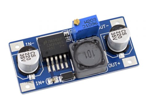

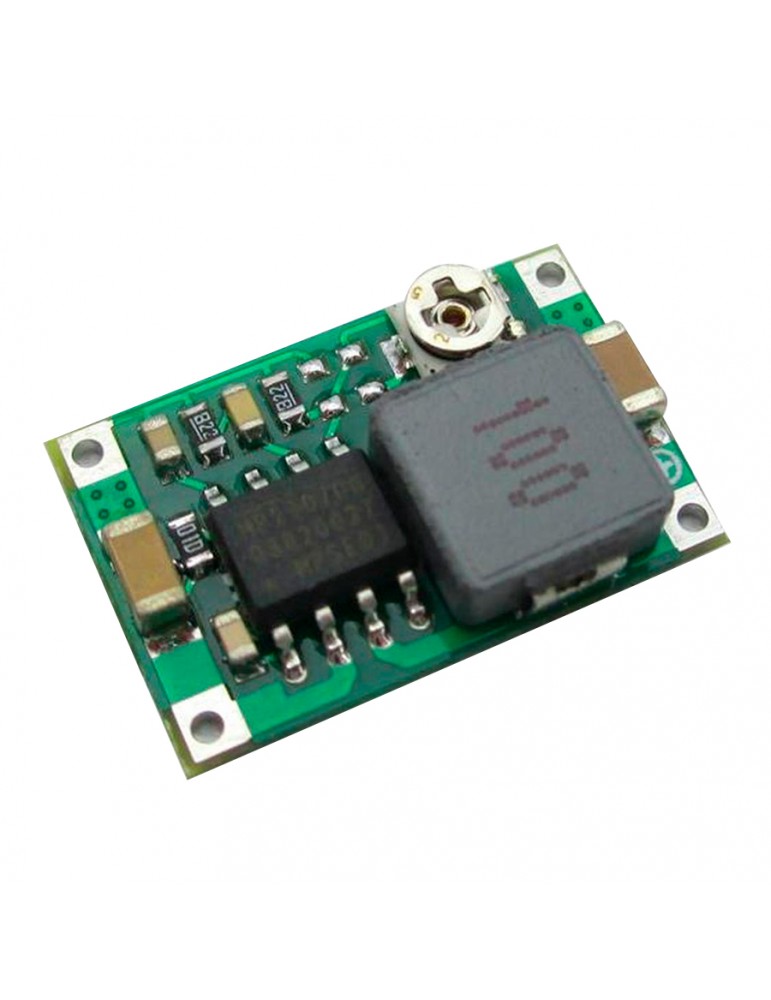

Ponle si tienes espacio (supongo que si) un DC-DC como estos:
Alternativa 1:
Alternativa 2:
Y regula para que la salida sea 6.5 a 7V no mas.
Y ahora respondo tu pregunta aunque ya lo hizo Adrian_E, si puedes ponerlo pero cuanto mayor sea la diferencia de tensión entre los 5 y lo que le ingreses menor es la capacidad del Arduino para suministrar corriente. Si no vas a exigirlo mucho, no hay problema. Si lo vas a exigir considera esto que te he propuesto.
