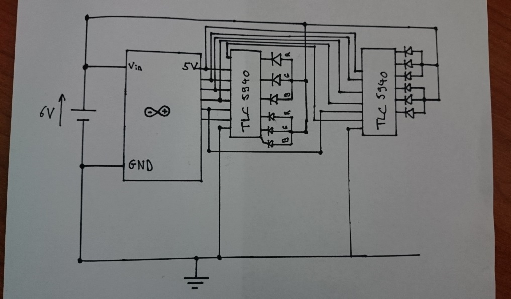

Je me suis lancé dans la fabrication d'une table à LED (16*16 = 256 LEDS) chacune consome 20mA, ce qui fait une consomation totale de 5.12A (+ la consomation de l'arduino, des ShiftRegister TLC5940) on arrive aux alentours de 6A.
Photo du prototypage actuel : Imgur: The magic of the Internet
J'ai donc commandé une alimentation externe et ma question est de savoir comment la raccorder pour éviter de griller mon arduino.
J'ai trouvé ce montage sur le net mais je ne sais pas s'il est valable pour 6A de charge.
L'alimentation que j'ai commandé me fourni 5V 10A, j'ai ensuite été lire la doc de l'arduino et j'ai vu que Vin attendait entre 6 et 12V. Dois-je recommander une alimentation ou puis-je brancher celle-ci sur le Vin quand même ?
En vous remerciant par avance.

Bonsoir,
Je ferais bien quelques remarques : (Schéma labalec, j'ai juste regardé le cablage des leds, pas le cablage des CI)
-1 Pour la puissance correspondant aux leds on peut dire que chaque LED fonctionne avec à ses bornes une tension située vers 1,7V (cela dépends aussi de sa couleur). Le reste se retrouve dans la résistance en série.
Donc pour une alim 5V les 3,3V restants se retrouvent pour la résistance.
Pour le schéma labalec, avec des 220 Ohms cela impose une intensité de 3,3/0,22 soit 15 mA par Led
Quand on augmente la tension (passer de 5 à 12V) il faut augmenter la résistance en conséquence. Par ex avec 12V si l'on souhaite encore 15 mA la résistance serait (12-1,7)/15=0,686 KOhms. (disons 680 Ohms)
  • 2 Quand on envisage un nombre très important de LEDS, le regroupement des conducteurs de masse et d'alim sera à étudier soigneusement car les intensités deviennent plus élevées en certains points.
  • 3 Comme tous, je pense indispensable l'alimentation "à part" de la carte uno.
  • A mon avis du 2,5 mm2 est suffisant. Ce diamètre n'est nécessaire que pour certains conducteurs plus sollicités.
Serge .D

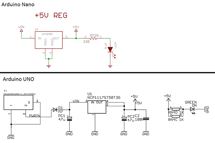

Tu souhaites avoir une seule alim.
Il est possible d'injecter le +5V sur la pin 5V de la carte (qui habituellement est une sortie).
Mais attention dans ce cas tu n'a plus la protection sur l'USB.
Ce qui veut dire qu'il ne faut plus utiliser l'USB pour dialoguer avec un PC et que si tu modifie le programme il faudra débrancher l'alim extérieure.
Ci joint le schéma " rectifié pour une meilleure lisibilité " de la carte UNO, les autres carte à base d'avr (Méga,Léonardo) sont identiques, la nano ne risque rien.
Le "transistor aiguilleur bloque l'arrivée du courant par l'USB si une tension entre 6 et 12 v est présente sur l'entrée Jack.
Comme tu entres directement sur le 5 V cette protection est inopérante.
Quel risque ?
le 5V est donné avec une précision de +/- 5% --> USB du PC comme alim
Si le 5V USB du PC est bas par rapport au 5V de l'alim l'alimentation va débiter dans le PC et ce sont les modules USB de la carte mère qui risquent de souffrir grave.
Il reste la solution ceinture plus bretelle de J-M-L avec un convertisseur élévateur de tension (Step Up et rendement environ 80 % et environ 1€ sur Ebay) où tu bénéficiera de l'effet de filtrage du convertisseur et du régulateur de la carte.

Pouvez vous me confirmer que ce montage ne me posera pas de problème :
  • Amener le 12V sur le Vin, et sur les anodes communes des LEDs
  • Amener le 0V sur une des pistes du circuit imprimé puis sur l'un des GND de l'arduino
  • Amener les GND des TLC5940 sur la piste 0V citée ci-dessus
Hypothèse :
  • Ne pas amener directement les GND des TLC5940 à l'arduino pour ne pas passez par le circuit imprimé de celui-ci.
Je ne sais pas si je suis assez clair, j'essaierai de faire un schéma si besoin.
EDIT : Voilà la schéma (avec 3 TLC5940, mais il faut l'imaginer avec 42 ^^)
(Les valeurs des résistances n'ont pas encore été calculé pour du 12V.)
Deux remarques :
1)
Il est recommandé de ne pas dépasser 9V sur l'entrée Vin.
Il est possible d'utiliser du 12 V sur l'entrée Vin mais il faudra être méfiant si tu as besoin de faire délivrer du courant par les sorties du micro-controleur. Sinon le régulateur chauffera trop et ne régulera plus.
Il n'y a pas de règle comme "il ne faut pas dépasser 125,334 mA" c'est comme le fût du canon qui met un certain temps à refroidir.
Mais le risque est réel et la parade est de surveiller la valeur du 5V.
2)
Classiquement ce que tu appelle un schéma n'est qu'une image de câblage mais absolument pas un schéma électrique. Un schéma électrique utilise des symboles normalisés.
Classiquement j'ajoute que je comprends qu'on puisse l'utiliser quand on débute car les images sont plus rassurantes que les symboles normalisés.
Mais de grâce utilise l'option dans le menu de fritzing qui permet d'obtenir le vrai schéma électrique à partir du câblage.
Sur ce que tu as fourni il nous est impossible de détecter des éventuelles erreurs sans reconstituer dans notre tête le schéma électrique.

Tant que tu dira "l'arduino" cela ne voudra rien dire et on ne pourra rien dire.
C'est comme si tu disais ma Renault sans donner le modèle.
Les consignes du message "Bienvenue sur le forum de la communauté francophone" est pourtant bien clair (si tu l'a lu).

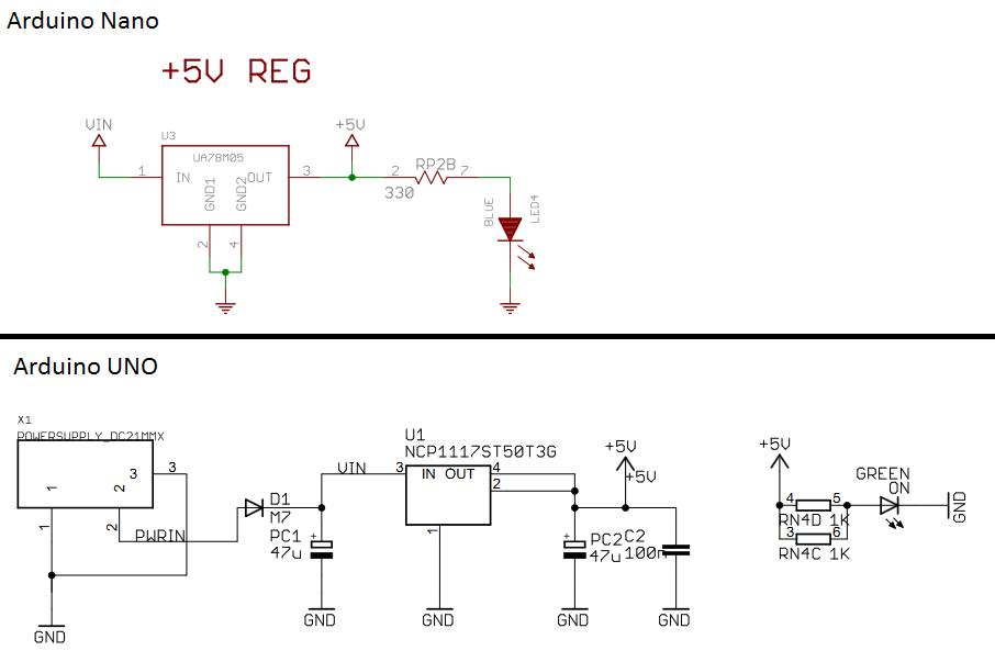

6,25V c'est trop peu.
Pour réguler un régulateur a besoin d'une différence de tension minimale entre l'entrée et la sortie.
De plus sur l'entrée jack il y a une diode de protection en série soit 0,8V de perdu dans la diode.
Prend la solution J-M-L avec un convertisseur élévateur et envoie 9V sur le jack.

Attention à l'arduino Nano !
Le schéma du circuit d'alimentation n'est pas le même.
Télécharge le schéma sur ce site et dit nous pourquoi.
C'est important que tu apprenne à voir ce genre de détails tout seul.
Ne t'inquiète pas si tu ne vois pas je donnerai l'explication mais commence par chercher.
Sinon, vous me parlez de l'entrée jack, je dois obligatoirement passer par celui-ci ou Vin fera aussi bien l'affaire ?
Pour la UNO tu as le schéma et la réponse est dans le schéma.
Regarde la différence entre l'entrée Jack et l'entrée Vin.
En plus j'ai donné la réponse dans mon message précédent.
La différence entre l'entrée Jack et Vin est la diode (diode de protection d'après votre dernier message ^^), j'en déduis qu'elle sert à protéger la carte d'une tension trop élevée, ma question serait plutôt : quels sont les risques à se brancher directement sur le Vin (pourquoi aurais-je une tension élevé ?) ?
Pour la différence avec le nano, je vois 2 condensateurs en plus, si vous m'alarmez quand au Nano, je suppose donc qu'ils servent à "lisser" la tension (absorber les surtensions et peut être aider lors des "sous-tensions").
