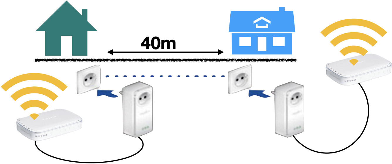

Bonjour , j'ai besoin de d'envoyer des données d'un Arduino UNO sur un Raspberry .
L'Arduino sera positionné dans un bâtiment (bardage métallique) situé à 40m du local où se trouvera le PI.

qui crée le réseau WiFi ? avez vous une borne dans le bâtiment ?

je suppose que la livebox est avec le Raspberry dans le local "propre" et que l'arduino est dans le bâtiment à bardage métallique situé à 40m de là?
Oui, c'est bien cela

As tu du courant dans ton bâtiment qui provient du même compteur qui alimente ta box ?
Car si c'est le cas tu pourrais utiliser des prises CPL.
un premier test serait d'allumer le wifi sur la livebox et voir s'il est visible dans l'autre bâtiment. à 40m avec une structure métallique, à mon avis ça ne va pas le faire.
Avez vous la possibilité d'utiliser du courant porteur (réseau électrique joint entre les deux bâtiments) ?
si vous ne pouvez pas tirer de fil entre les deux bâtiments, vous pouvez créer une infrastructure WiFi avec antenne directionnelle etc... ou alors explorer une communication radio différente enter votre Arduino et votre RPi. Par exemple un module LoRa pourrait peut-être passer.

Effectivement, après essai de la portée de la box via le smartphone, j'arrive à peine à franchir le local bardé puis perte de connexion. En fait la connexion reste suffisante à env 10m à l'extérieur du local accueillant de la box. Du coup, j'oublie la solution wifi et je suis donc obloger de me retrancher sur une sol CPL .

Le courant porteur pourrait simplement vous permettre de faire comme si vous aviez tiré un câble Ethernet entre le local principal et le bâtiment au bardage métallique (si le réseau électrique est compatible)
ça vous permettra donc de créer par exemple le réseau WiFi (en mettant une petite borne) dans le petit bâtiment annexe qui serait une extension du réseau principal
