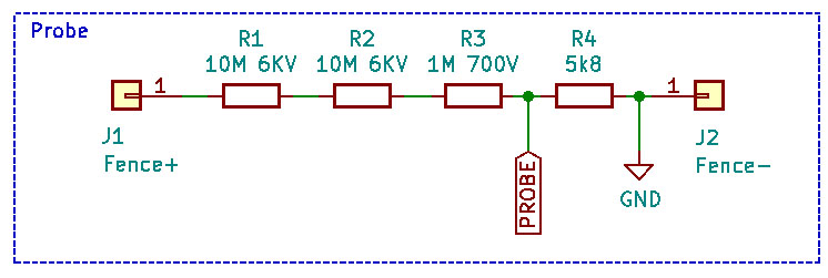

Conseil pour mesure de tension 15000 volt (clôture électrique alimenter 12v)
68tjs:
Conclusion : il faudra beaucoup de résistances haute tension, ces résistances ne sont pas d'un usage courant elles seront plus chères que le modèle classique et le choix de valeurs sera réduit sans parler du câblage à faire et à placer dans une boîte étanche de gros volume et du temps indispensable pour la mise au point.
Relis bien la proposition d'Artouste quand il parle de surveiller les "lucioles" du testeur.
Je pense qu'il évoque des LDR devant les voyants lumineux du testeur pour déterminer lequel est allumé.

ci-dessous extrait de la partie sonde du schema "lora"
le github est bien documenté

tension supportable par une résistance ? c'est comme pour la puissance, le fabricant l'indique
exemple de notice de résistances spéciales 'haute tension' : https://docs.rs-online.com/5c58/0900766b80aad48d.pdf

Alors ça oui concernant la tension supportable des résistances je l'ai compris plus ou moins mais pour du 12v ça aucun problème par contre dans le cas 15kv et ni watt ni ampère ( j'ai même pas eu le temps de regarder mais d'après mon collègue ça serait des milli-ampères )?
Artouste sans vouloir en demander trop, est-il possible d'avoir une vulgarisation de ton schéma avec des valeurs et éventuellement si ce n'est pas trop demandé des notes comme on pourrait le retrouver dans un code ?

ce n'est pas MON schema , c'est extrait de la realisation dont j'ai fourni le lien en #16
Tu a toutes les infos en main, nécessaires pour faire tes propres calculs

Bonjour
manip rapide "a l'heure du laitier" chez un voisin et ami agriculteur
le testeur comporte 6 "lucioles" neon etagées en 1,2,4,6,8 et 10 kV
une LDR "tout venant 5mm" et un simple multimetre analogique
le constat est simple comme je m'y attendais un peu
toutes les lucioles comprises en 1 kV et l'étage max detecté clignotent au rythme des impulsions de l'electrifieur, pour les etages superieurs , il n'y a pas de clignotement
la resistance variable de la LDR positionnée en regard d'une luciole (avec un bout de gaffeur pour le test) est parfaitement visible/detectable sur le multi en ohmetre avec l'effet balistique dû au galva
Je pense qu'un simple petit arduino avec 2 LDR
  • une en regard de la luciole 1KV
  • une en regard de la luciole etage max ( pour le test je n'avais plus rien au desus de 6 kV )
qq lignes lignes de codes pour acquerir 2 voies AD (2 LDR)
et mettre tout çà en "musique" et çà devrait "faire la rue Michel" pour réaliser simplement le coeur du systeme d'alarme.
