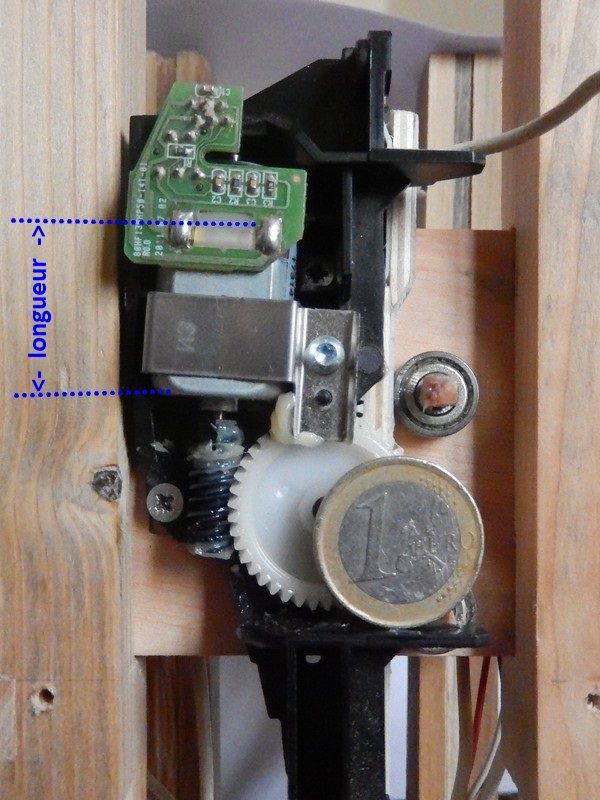

L'autre moteur viens d’une imprimante et n’est pas trés gros :
