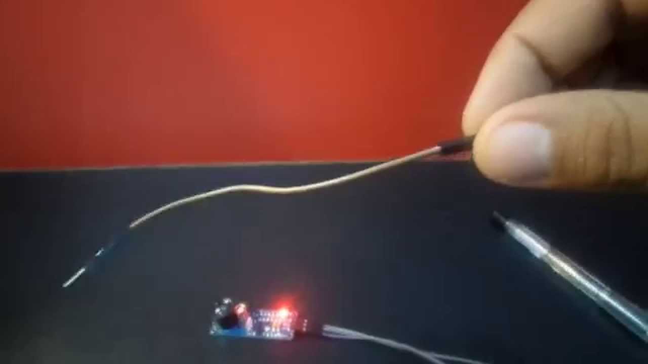

Me acaba de llegar este detector de obstáculos láser:
Mi objetivo es muy simple, encender un LED si encuentra un obstáculo.
El inconveniente es que no lo puedo hacer funcionar en todo el rango que se menciona en sus características (puede detectar obstáculos hasta 1.5m maximo) pero solo llega a encontrar objetos a unos 15cm pasando de esa medida no logro que funcione.
Un video para entender mejor el problema:
Lo tengo conectado a 5v 1A y a un arduino nano que es alimentado de forma independiente a 5 1A.
Encontré muy poca informacion sobre el sensor en la red! en Youtube encontré varios usuario que han utilizado dicho sensor y veo que les funciona, también por los comentarios de amazon!
El código que utilizo es muy simple, por suerte lo proporciona el mismo fabricante:

No se que puedo estar haciendo mal!

Hola.
Se me ocurren varios factores que pueden contribuir a que no puedas sobrepasar los 15 cmts. de alcance cuando el mínimo es de 80 cmts. (estas midiendo por debajo del minimo)
  • Insuficiente potencia del emisor laser (alimentacion pobre).
  • Suciedad u obstruccion de algun tipo en el receptor.
  • Desalineamiento entre el emisor y el receptor. Ambos deben mantener sus ejes paralelos y alineados verticalmente, tanto como sea posible.
    Esto haria que a partir de una cierta distancia (15 cmts) la luz reflejada no entrara en el receptor
Personalmente me inclino por la causa 3.
Espero que te sirva de ayuda.
