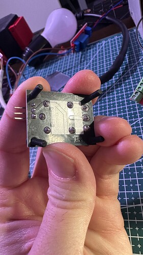

Hier mal die Relais, die ich beide ausprobiert habe und keinen Unterschied machen:

Bringt Nix, da augenscheinlich die 230v am Relais die Störungen anscheinend über die Steuerleitung zum UNO senden.
Hab ich, kein Unterschied.

Dann solltest du die 230 Volt komplett von der übrigen Schaltung trennen. Also weit genug auseinander setzen.
Und deine gezeigten Relaisplatinen sind nicht für 230 Volt geeignet.
Ok, auf was verlässt man sich dann? Lt. Aufdruck sollte es doch passen?

Es geht nicht um das eigentliche Relais, sondern um die Platine.
Da kann durch Staub und Schmutzablagerungen gefährliche Krichströme entstehen und das in einem "öffentlichen" Umfeld. Da zahlt im Schadensfall keine Versicherung.
Mein Tipp:
Lass die 230Volt Seite durch einen Elektriker deines vertrauens machen und liefere ihm nur die 5Volt Schaltspannung. Dann bist du auf der sicheren Seite.

Was auch helfen könnte, das 230 Volt geeignete Relaismodul mit einem Snubber versehen.

Das ist erstmal egal. Diese Dinger werden von den Chinesen in Massen produziert und ist denen egal ob die eingesetzt werden dürfen oder nicht. Und ich setze diese nie ein.
Bei meinen 230 Volt-Projekten mache ich es immer so wie in Post #28 beschrieben und verwende ausschließlich Hutschienen-Relais von "Finder", z.B. diese oder ähnlich.
Meist mit 12 Volt Spulenspannung. Diese kommen dann in einen separaten "Sicherungskasten" für wenige Einheiten, mit Sicherung und evtl. auch einem Fi-Schutzschalter 30mA.
Aber Achtung, das solltest du nur so bauen, wenn du die nötigen Kenntnisse vorweisen kannst oder ein Elektriker unterschreibt dir (Versicherungsschutz) die Richtigkeit.
