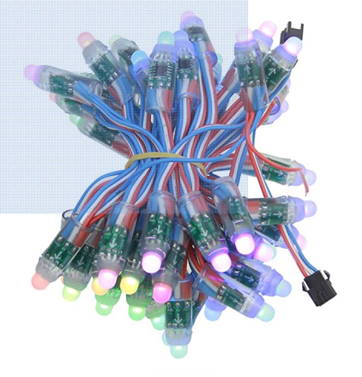

Ich würde zu viele von den WS2815 nehmen, die agmue verlinkt hat.

....ich habe gerade nochmal meine WS2812b angeworfen. Dieter hat recht, ein einziger sollte für deine Zwecke schon reichen.

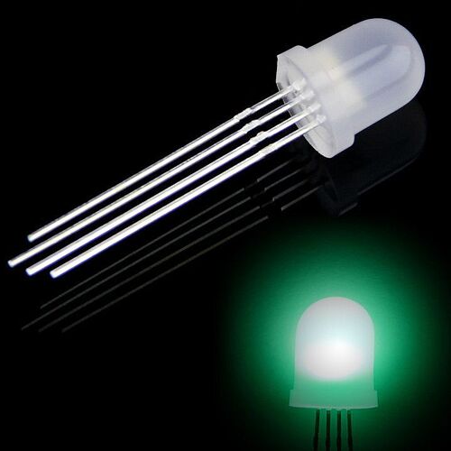

Oder auch sowas in 12 mm:
Der Durchmesser der LED ist 8 mm; 12 mm sind der Lochdurchmesser zur Montage.
Es gibt aber auch sowas mit einem WS2811 und separater RGB-LED mit Common Anode.
oder die PL9823 F8
Beide kompatibel zu WS2812 (eventuell sind die einzelnen Farben vertauscht);
