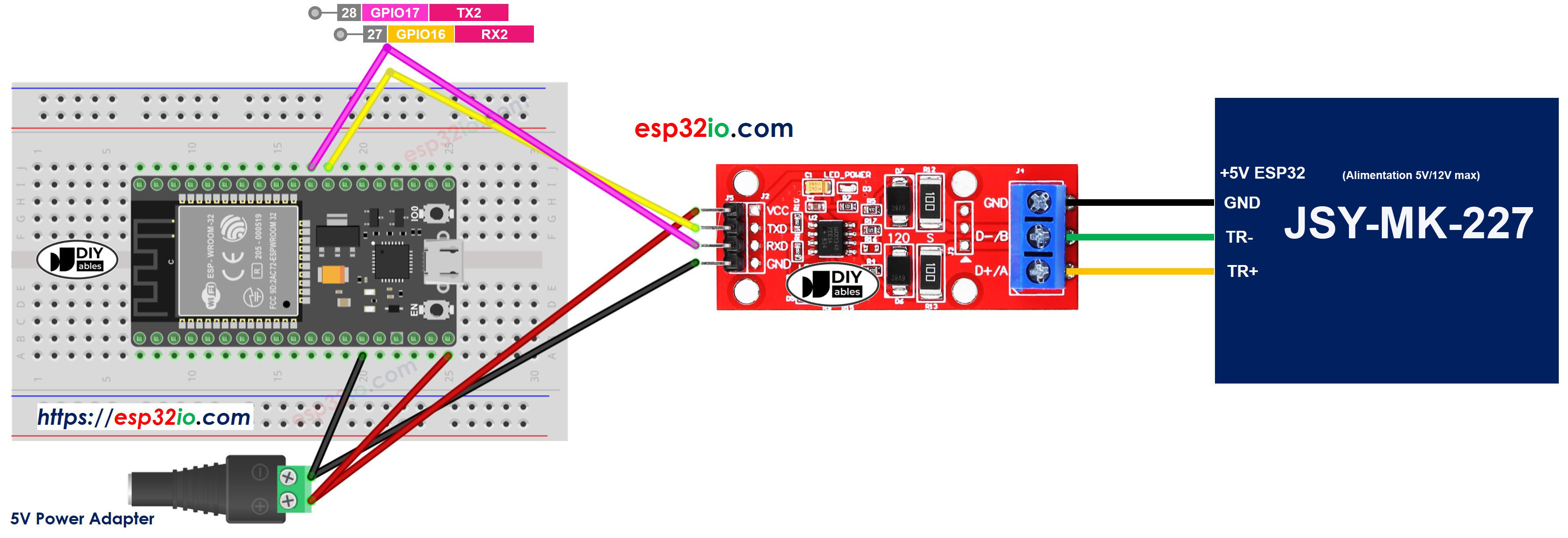

Voici mon montage:

Bonjour bbjodel
Dans le schéma de câblage de ton message #6, tu as oublié de relier la carte JSY-MK-227 aux deux fils de l'alimentation : +5V et masse
Cordialement.
Salut amic, ils sont bien connectés meme s'ils ne sont pas représentés sur l'image...

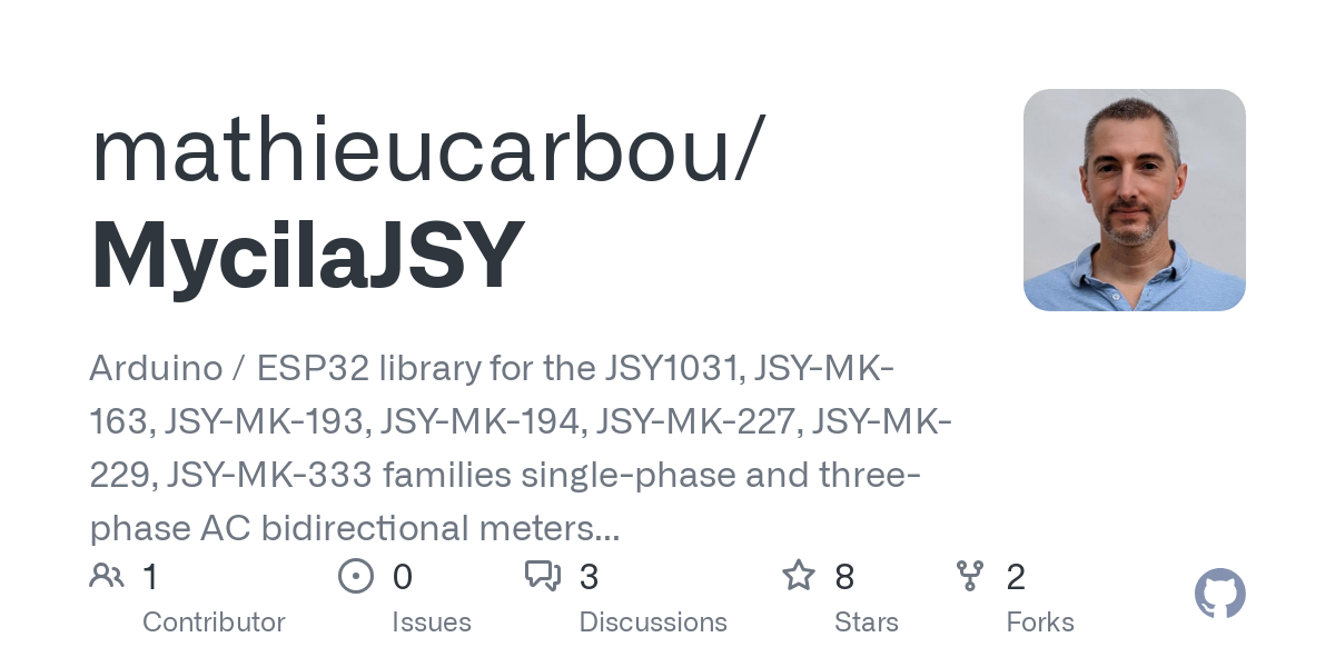

Il existe des bibliothèques arduino ESP32 pour ces modules JSY
ainsi qu'un github
ça peut aider...

Merci Irigolo pour cette aide, en effet je suis rentre en contact avec le développeur de la bibliothèque MycilaJSY, il a modifié la librairie a ma demande et celle d'un ami, mais moi je travaille avec l'Arduino IDE 1.8.19 et Mathieu (Développeur) travaille avec Platformio, sa librairie me donne des erreurs de compilation.. Je vais essayer votre code. Je veux juste recuperer la tension et les ampères par contre je n'ai pas de DE et RE.

J'ai essayé de compiler le fichier read dans les exemples du Github, j'ai une erreur. Si tu est resté en contact avec Mathieu, pose lui la question voilà l'erreur en question :
C:\Users\Loïc\Documents\Arduino\JSY_MK_227\JSY_read_227\JSY_read_227.ino: In function 'void loop()':
C:\Users\Loïc\Documents\Arduino\JSY_MK_227\JSY_read_227\JSY_read_227.ino:45:9: error: 'class Mycila::JSY' has no member named 'toJson'
exit status 1
Compilation error: 'class Mycila::JSY' has no member named 'toJson'
