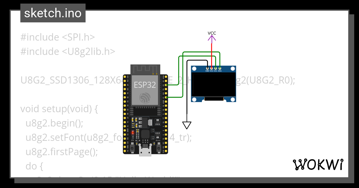

So, wie im folgenden Beispiel zu sehen sollte es eigentlich funktionieren:
Code
#include <SPI.h>
#include <U8g2lib.h>
// Hardware I2C
// SCL Pin = GPIO22
// SCA Pin = GPIO21
U8G2_SSD1306_128X64_NONAME_2_HW_I2C u8g2(U8G2_R0);

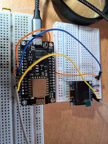

Erstmal danke an alle, die gepostet haben. Tut mir leid, wenn ich noch falsch kommuniziere.
Bild 1 Arduino uno mit Sketch:

Bild2 ESP32-DOWD-V3, Ref301, ID=13907204
Bild 3 Chip mit Oled, gleiche Schaltung, gleicher Sketch, aber mit Ausgabe:

Beim Hochladen flash button gedrückt, anschließend reset, aber es geht nicht weiter, kein hello world
Der im Bild gezeigte Controller ist kein ESP32 sondern ein ESP8266.
Da ist wohl dein Fehler zu suchen.
Der Controller, der wie @HotSystems schon angemerkt hat, ist ein ESP8266 und kein ESP32.
Bei einem ESP8266 musst Du die Kabel vom Display mit SDA = D2 und SCL = D1 verbinden.
Dann läuft der Code unverändert.
