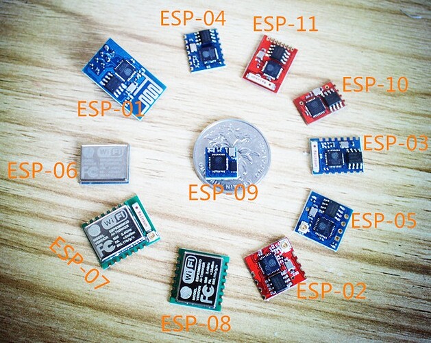

Ti ho allegato una foto con la rassegna di tutti i moduli conosciuti

A quanto ho potuto leggere dovrebbe appartenere al modello ESP-01 con la classica forma e i 2x4 connettori.
La versione è quella che gira ora, ovvero con i led vicino l'antenna, ed è la versione che richiede il CH_PD a VCC...
