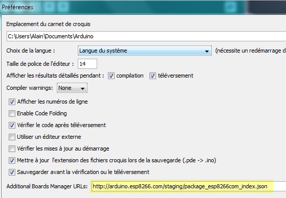

-menu Préférences, renseigner le lien vers la chaine de développement ESP8266 -(cf image jointe 'Prefs')

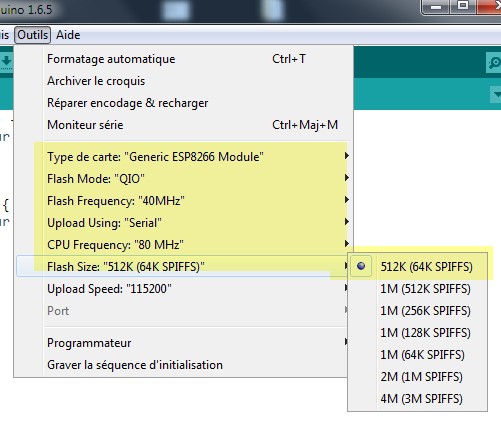

-menu Outils , type de carte et paramètres pour le module ESP-01 : cf image jointe 'type de carte''

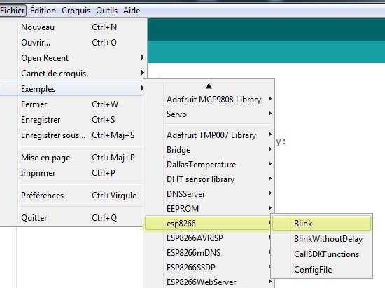

-menu Fichiers, charger l'exemple Blink du groupe ESP8266 (pas le Blink habituel Arduino)

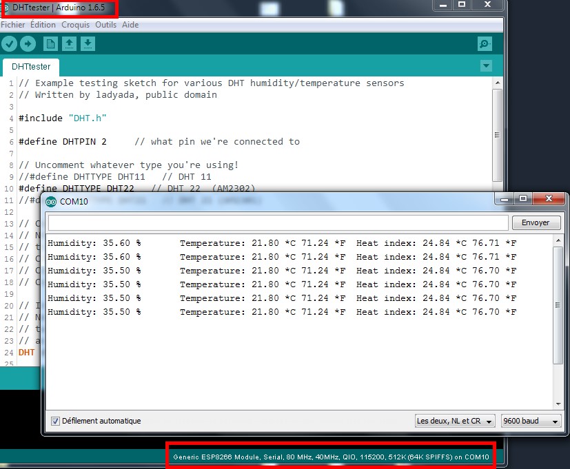

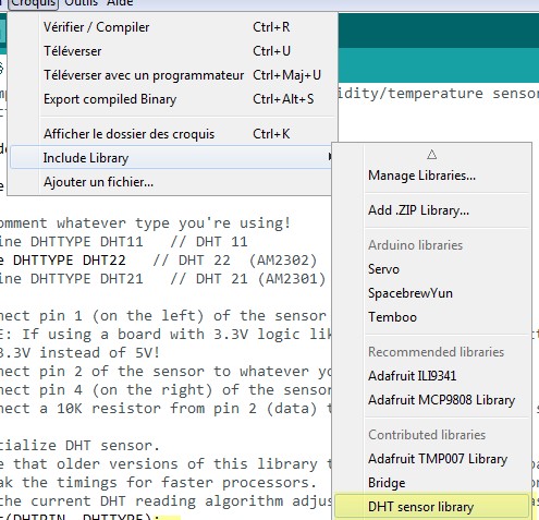

il y a un article dans le magazine HACKABLE a ce sujet (N°7 juil-aout et N°8 sept-oct)
avec :
-un AM2302 sous la main ( DHT22 avec pull up interne) , relié à GPIO2
(cohabitation possible sur GPIO2 entre le DHT22 ou 11 et la nécessité que GPIO2 soit à l'état haut au démarrage)
-la librairie DHT d'Adafruit non modifiée
l'exemple DHTester accompagnant la librairie tourne tel quel sur le module ESP-01 flashé , comme dans mon message précédent, avec les outils ESP8266 sous IDE Aduino
(images jointes )

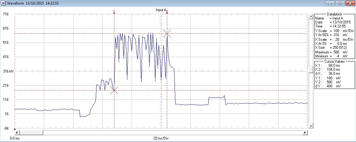

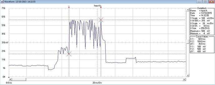

PS : Je profite de ce message pour souligner à nouveau l'importance que la qualité de l'alimentation
Les 5 ou 6 modules divers ESP-01, ESP-03 et ESP-012 que je possède présentent des pics ce courant frisant les 600mA
la salve la plus longue; établissement de la connexion à la Box, dure 40mS. (image jointe)
Une alimentation 3,3V bâclée est source de soucis multiples
