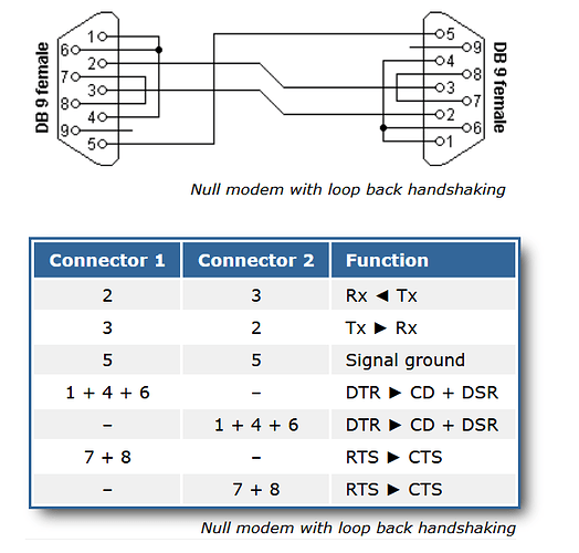

Hola a todos,
En primer lugar pedir disculpas si no es el foro más adecuado porque el dispositivo que estoy utilizando no es un Arduino, sino un ESP32, en concreto un Lilygo TTGO T-CALL Sim800L. El motivo de acudir a este foro es porque creo que el problema está en la configuración de la impresora y he visto en otros hilos que hay personas que tienen bastantes conocimientos en esta materia.
En resumen, mi problema es que solamente consigo imprimir cuando la impresora se enciende después que el ESP32. Si lo hago al revés, es decir, la impresora ya se encuentra encendida y posteriormente se enciende el ESP32, la impresora no imprime.
Utilizo SoftwareSerial para la conexión y la librería creado por docwisdom para Epson TM-T88II que hay en GitHub.
Para la conexión entre el ESP32 y la impresora utilizo un adaptador que posee un MAX3232.
En la consola se imprime en cada ciclo/loop el estado de la impresora. Cuando el dispositivo ESP32 se enciende antes que la impresora no pasa del estado offline con valor -1 (si no me confundo, creo que simplemente no hay respuesta). Sin embargo, si apago la impresora y vuelvo a encender mientras sigue el ESP32 encendido, los valores cambian hasta que el programa indica por consola que la impresora está online y manda a imprimir un ejemplo. Los valores de estado cambian y deja el -1 para mostrar el 30, 20, 0, 0 y por último el 15 antes de pasar a online e imprimir (un valor por ciclo).
No es operativo tener que acordarse de encender la impresora después que el ESP32. Como curiosidad, si el ESP32 tiene la comunicación con la impresora por respetarse el orden de encendido y se reinicia tras la compilación y subida por parte del IDE del programa, sí recupera la comunicación y vuelve a imprimir al igual que al pulsar el botón de reset. Sin embargo, si le quito la alimentación y se la vuelvo a conectar no.
He revisado la documentación de EPSON para la impresora y he probado incluso varias configuraciones de los DIP Switch. El único cambio significativo y que hace perder la comunicación por completo aunque use el truco de encender después, es Handshaking (BUSY condition) (DIP 2-1) que de fábrica trae OFF (Offline + Receive buffer full) y lo tengo que cambiar a ON (Receive buffer full) para que imprima con dicho truco.
La impresora está establecida a 9600bps, 8 bits para datos, sin paridad, 1 bit o más para stop, handshaking mediante DTR/DSR aunque entiendo que no se está utilizando al carecer de la correspondiente conexión.
La placa que posee el MAX3232 tiene dos leds, uno que indica la transmisión y otro la recepción. El de la transmisión parpadea constantemente (entiendo cada petición de estado en cada ciclo) y el de recepción solamente parpadea a la vez cuando realmente hay una comunicación del estado (si se ha respetado el orden de encendido).
La cuestión es: ¿por qué solamente responde la impresora si se enciende después que el ESP32? ¿Qué podría cambiar de la configuración para que termine de funcionar correctamente?
Una vez más, pido disculpas si no es el sitio más adecuado y también por la extensión del mensaje.
Muchas gracias a todos!

Cambió el comportamiento o sigue igual?
Sigue igual, solamente imprime si la impresora es la última en encenderse. He probado incluso a volver al estado de fábrica el DIP 2-1 para comprobar que mantiene el mismo comportamiento (cuando lo cambio a OFF no hace nada aunque encienda la impresora por último, por lo que está en ON).
Encendiende primero la impresora y despues el ESP32 y prueba a quitarle la alimentacion al MAX3232 y despues vuelvesela a dar.
O con la alimentacion del MAX3232 quitada encendiende primero la impresora y despues el ESP32 y despues le das la alimentacion al MAX3232.
A ver si con alguna de esas dos operativas funciona corretamente.
PD: Algunos MAX3232 traen un pin para darle RST si es asi pruebalo tambien
Yo creo tmb que es el DTR/RTS prueba a ver si unes los pines de la impresora aislándote del conjunto ESP32/MAX/Printer.
Trata de ponerle un jumper al connector del printer de 25 pines en los pines (4 y 5) y (6-8-20). Esto pondra el printer en listo para recibir informacion de la computadora. Esta senale se supone que las controlen el driver de la computadora.

Estoy algo oxidado en impresoras serie pero yo creo también que deberías modificar el cable. actualmente estás usando, supongo, un cable de 3 hilos (tx,rx y gnd) al db9 de la impresora, pero quizá la impresora necesita que se indiquen señales data terminal ready, clear to send, etc.
Te dejo un esquema del db9 para "engañar" a la impresora que crea que está el host preparado para enviar:
Normalmente las impresoras utilizan esas líneas para indicar que estan off o que no tienen papel o tapa abierta para que el programa sepa que no puede imprimir.
Si no las controlas, y la impresora acaba el rollo de papel, no sabrás si se ha podido imprimir correctamente el ticket/boleta.
Yo primero probaría el ver que con el db9 puenteando las señales 1+4+6 y 7+8 funciona bien y después simularía esas señales con el micro por i/o digitales.
Por ejemplo la señal "CD" (carrier detect) sirve para saber si el cable está enchufado (no que la impresora esté encendida), Request to send que la impresora admite caracteres,...
También la impresora los activa para indicar que el buffer está lleno y así los programas o sistemas operativos esperan a que se vacíe para no perder datos.
