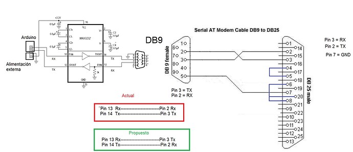

He estado leyendo algunos documentos y buscando he realizado un diagrama de conexión:
He leido que la conexión serial no debe ser directa del arduino a la impresora, puedo dañar mi arduino, para ello se necesita un chip, me helido que el max 232 puede realizar esa tarea, quisiera saber si pueden confirmame que era conexión es viable , he encontrado la conexión del max 232 con db9, no he encontrado con db25, pero en google hay conexiones de db9 a db25 por eso realicé ese diagrama.
espero que puedan confirmarme y apoyarme a afirmar que es el diagrama que necesito para comenzar a programar.
adjunto el link de mi diagrama :
adjunto las referencias que he tenido para realizar dicho diagrama.

Creo que todo se bien. Recuerda que al pin de 25 pines debes de poner un jumper entre los pines 4 y 5 y jumpers entre 8-6-20. Esto es para que el printer crea que todo esta listo para recibir data del micro.

He modificado mi diagrama para que pueda entenderse mejor, gracias por el consejo, lo he añadido a mi diagrama, te agradecería bastante que puedas confirmarte para poder montar mi diagrama , adjunto imagen para que puedan ayudarme.
De ante mano estoy muy agradecido
Saludos,
Debes de tratar de poner la image que se vea en el texto. En las reglas te explica como hacerlo. El proposito es que los mienbros no tengan que bajarla y se hace mas facil darte los consejos. De todas manera las conecciones se ven bien y creo que puedes proceder a hacer las intalaciones. A mi me tomo como dos semana hacerlo.

Ya estoy con un poco de tiempo y he aprendido a subir imágenes, gracias a todos por sus comentarios quería resolver algunas dudas:
He conseguido este módulo, es un convertidor RS232 a TTL, tiene el integrado sp3232, similar al max32, espero sus comentarios con respecto a este shield que muestro con una fotografía que yo mismo he tomado:
Con este módulo les presento el diagrama (correctamente subido a este foro) para que puedan darle el listo bueno con respecto a las conexiones del hardware

Si usas ese converter entonces puedes alambrar el arduino directamente al Rx/TX y los 5 voltios del arduino. Tienes enonces que cambiar el conector de 9 pins al de 25 pines.

Buenas noches,
He actualizado mi diagrama con un montaje real, no está conectado, sólo es un ejemplo de como quedaría la conexión:
estoy aplicando este diagrama para que pueda verse más claro :
Estoy usando un DB9 de la propia tarjeta y lo estoy conectando a un DB25 respetando las conexiones.
Espero sus comentarios para que todo quede correcto y pueda proceder a realizar las conexiones.
Muy agradecido.
Para mi todo se ve bien y los switches de seleccion tambien. Aqui ya puedes probar para ver si funciona.
Estimados tengo una duda
He revisado la conexión de cables y he visto que el Rx del db09 va al Rx del max232 (imagen) y el Tx del db09 va al Tx del max232
Tengo entendido que no es así , la comunicación debe ser Tx con Rx y viceversa.
Por favor estoy al pendiente de su confirmación y revisión.
Saludos
Abajo como se debe alambrar.
Linea de transmicion
[arduino TX pin 1] > [converter TX pin 11 > 14] > [DB9 > pin3] > [DB25 pin 3 > RX]
Lineaa de recibir
[arduino RX pin 0] < [converter RX pin 12 < 13] < [DB9 < pin2] < [DB25 pin 2 < TX]
Estimado,
Discrepo con respecto a tú conexión, si arduino envia data (Pin 1 Tx) debería recibirlo el módulo (Rx) en este caso se debería conectar al Pin 12
Lo mismo para el Pin 0 de arduino que recibe data, debería estar conectado al Pin 11 (Tx) del módulo, porque el módulo envía data y arduino debe recibirla.
