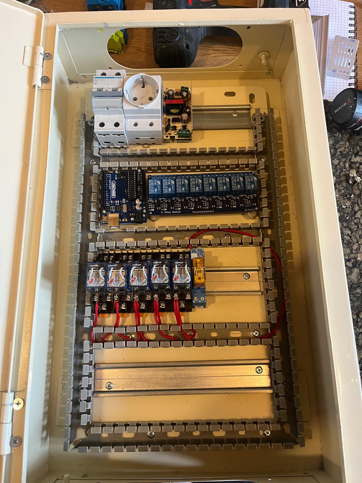

Hola buenas a todos, he visitado este foro varias veces y me ha sacado de algunas dudas pero ahora hay algo que no encuentro y he decidido preguntar, seguro que a alguien ya le ha pasado.
Estoy con un proyecto para manejar una calefacción y he decidido utilizar Arduino, el esquema basico son 6 entradas y 8 salidas. Las entradas son los termostatos de cada zona de la casa mas el de agua caliente, y las salidas son bombas electrovalvulas etc.
El problema es que he conectado todo de todas las formas posibles, con distintas fuentes de alimentacion incluida la pila a 9v y la placa se vuelve loca, la placa de reles produce un rateo (le llamo asi a cuando los reles hacen un ruido de prrrrrrrrr constante, como si entrasen y saliesen mil veces por segundo) y solo se "cura" cuando la enchufo al pc, le cargo el programa y hago pruebas estando enchufada al pc, es decir cojo los 5v de su salida y los voy metiendo a los pines de entrada, estando la placa reles tambien echufada a esa salida de 5v y asi si funciona bien.
Entiendo bastante de electricidad y no hay ningun problema de conexion ni de voltajes, no se que esta pasando.
Os dejo una foto para que veais el cuadro guapo que esta quedando y si me podeis echar un cable aqui estare yo tambien para cualquier cosa.
Muchas gracias por leerlo y un saludo!!
Adjunto otra tambien haciendo pruebas que no todo es tan bonito como parece jaja

Cada relé puede consumir hasta 80 mA cuando se activa. Parece que tienes alrededor de ocho relés. Por lo tanto, necesitas una fuente de alimentación que pueda generar al menos 640 mA. Mejor aún, consigue una fuente de alimentación de 1 amperio para que te sobre.
Antes de nada decir que no es un Arduino como tal sino una copia marca GEEKCREIT que en teoria es equivalente a Arduino UNO.
Puede que si sea algo de ruidos porque lo hace el 90% de las veces pero alguna que otra no lo hace, llevo una semana probando y ese 90% pueden ser unas 200 veces.

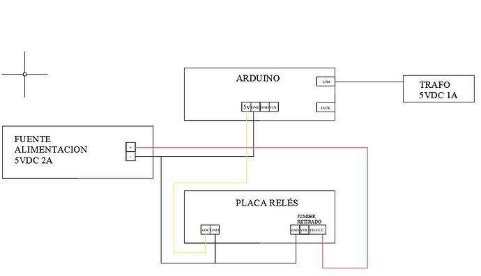

Dejo aqui mas fotos y 5 esquemas aunque he probado mas para que se vea que he probado lo basico y sigue igual. La fuente que uso es de 5Vdc 2A, no deberia tener problema.
¿Qué está haciendo el ruido? El ruido no es bueno en la mayoría de los circuitos, ya que introduce inconsistencias y, por lo tanto, muchos problemas. Tal vez podamos encontrar una manera de limitar o eliminar el ruido. Si es una entrada flotante en algún lugar, podemos conectarla a un nivel alto o bajo con una resistencia, pull up o pull down.
Una cosa que he notado en tu esquema es que parece que estás alimentando el Arduino desde 5v en el pin VIN y los relés desde el pin 5v de Arduino. Esa no es una buena idea.
No deberías suministrar menos de 7v al pin VIN.
Y definitivamente nunca deberías alimentar tantos relés desde el pin 5v de Arduino. Si la fuente de alimentación de 5v 2A está bien regulada, puedes omitir el pin VIN por completo y conectar los relés directamente a la fuente de alimentación externa también. ¡Eso elimina ambos problemas a la vez!
Tampoco deberías tener dos fuentes de alimentación conectadas a un Arduino al mismo tiempo. Solo se necesita una. Por lo tanto, tal vez sea mejor quitar el USB y usar solo la fuente de alimentación de 5 V y 2 A. Puedes dañar un Arduino si usas dos fuentes de alimentación a la vez.

Primer problema que veo: Los relés que activan las entradas son de 220VAC y su bobina no está protegida con un varistor o snubber, con lo que al activarse y desactivarse produce un ruido importante que va a parar a la alimentación de Arduino. Toda bobina ha de estar protegida.
Segundo problema: ¿código chapGPT? ¿de verdad? Bueno, no me extraña. Los contactos del relé te van a producir muchos disparos falsos. Un contacto no se cierra/abre muy rápido, además de que produce unos rebotes que el Arduino al ser más rápido reconoce. En este tutorial Como NO leer un botón y como SI debemos hacerlo lo expliqué. Aunque el tutorial se aplica a pulsadores, ocurre lo mismo con interruptores, conmutadores, contactos de relé, etc. Tu código ni siquiera tiene delay (bravo!) con lo cual, al activar una entrada cualquiera hará cosas no deseadas.
De todas formas por lo que veo en tu esquema estas utilizando +5V para la entrada del pin, con lo cual además tienes la entrada de arduino en "flotación", es decir, sin un voltaje fijo, con lo cual también va a interpretar las entradas con cualquier valor. Si usas +5V deberías colocar una resistencia a negativo desde el pin de entrada, lo que se conoce como "pull-down". Quizás sea más práctico llevar una configuración donde llevas el pin al interruptor y de este a GND, así puedes aprovechar la resistencia pull-up interna del arduino.
Luego otro defecto es que esa placa de relés funciona al revés, es decir, si haces:
digitalWrite(pinRele, LOW);
En realidad estas activando el relé y no apagándolo, con lo cual otro efecto no deseado en el código.
La fuente no me gusta mucho, es muy simple, posiblemente tenga mucho rizado y cuando se activa algún rele meta alteraciones en el voltaje. Al menos le colocaría un condensador extra de 2200uF a la salida.
De momento todo lo que puedo decir, si tengo otro rato aprovecharé para darte algunas recomendaciones.
