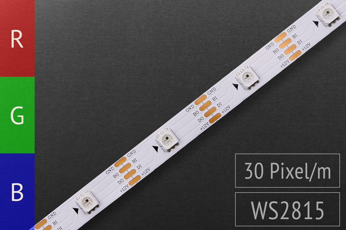

ich werde eine Lichtdecke machen mit 4,8m x 5,3m und möchte diese gerne mit 15 Strips beleuchten.
Strip ist ein WS2815 12V 60led/meter und 18w/meter als Controller wollte ich einen Zigbee 3 nehmen doch umso mehr man sucht und schaut sieht man "nur" die verwendung von esp2811 / 32

Das/die Netzteil/e müssen den maximalen Strom liefern können. Die Kabel müssen den Strom tragen können (Querschnitt). Einspeisung an so vielen Stellen wie möglich, da die dünnen Leiterbahnen auf den Strip, den Strom nicht ordentlich tragen können.
15 * 5,3 m * 60 Pixel/m = 4770 Pixel
4770 Pixel * 0,015 A/Pixel = 71,55 A

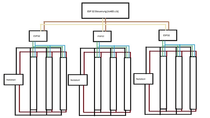

Ich hätte es so angeschlossen deswegen schrecken mich eure hohen Amper zahlen so ab. Wenn jeder streifen für sich läuft muß er das doch abkönnen?
Es sei denn ich habe durch diese Anschlußweise irgendwelche signifikante nachteile in ka. was ?

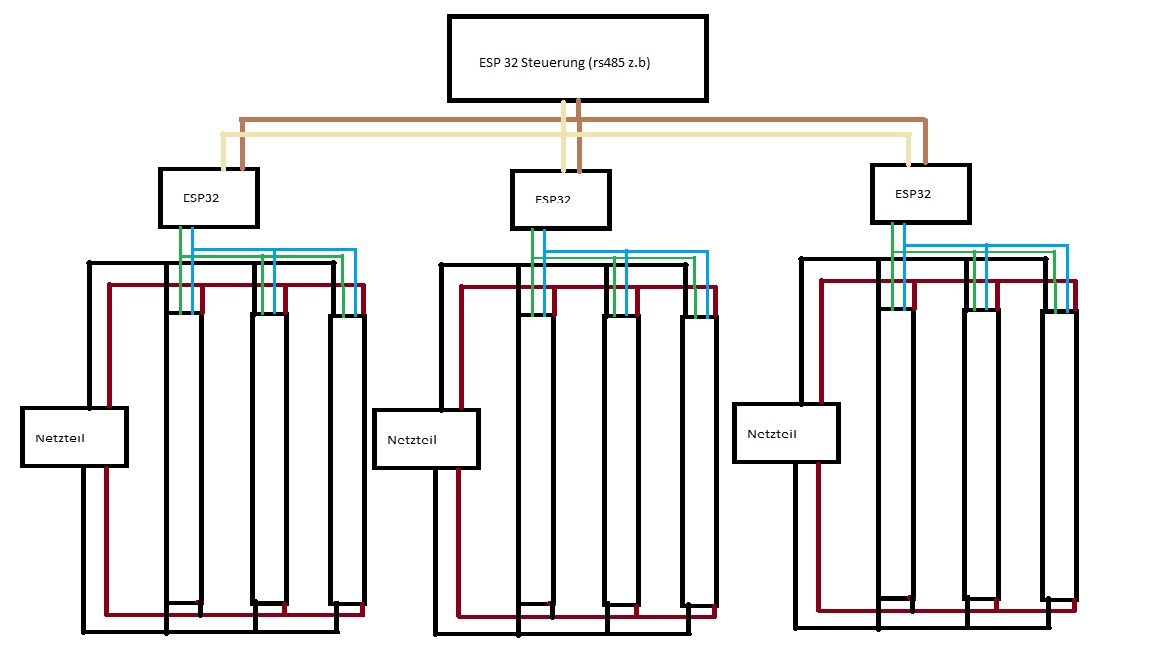

Die GND der Netzteile musst du verbinden damit sie gleichen Bezug haben. Bei 5m ist eine Speisung an jedem Meter Ratsam.
Wenn du Gruppen von Pixel immer gleich ansteuern willst, kannst du die Datenleitung parallel aufsplitten. Dadurch könntest du Speicher sparen und nur ein ESP32 verwenden. Unterschiedliche Ansteuerung der Parallelen Pixel ist dann aber nicht mehr möglich
Warum sind bei dir zwei Datenleitung von den ESP32 zu den Strips?

Um mal ein Beispiel bezogen auf dein Bild oben zu machen:

Es dürfen keine Netzteile paralellgeschaltet werden. Ein Strip muß am Anfang und am Ende mit dem gleichen Netzteil eingespeist werden und auch nach ca jedem m . Als ein 5m Streifen an 6 Stellen (Anfang, Ende und 4x dazwischen).
Man kann 2 Netzteile oder mehr pro Streifen verwenden , muß dann aber den Pluspol des Streifens Trennen sodaß ein Teilstück des Streifens von nur einem Netzteil versorgt wird. Die Massen/Minuspole müssen alle verbunden sein.

Also entweder bin ich echt soweit weg von der materie oder...
Aber einen 5m Led streifen 6mal an Strom anzuschließen das halte ich für sehr fraglich. Man sieht es auch in dieser Form nicht, ich zumindest.
Für 3 Strips müßte doch ein 400watt 30A ausreichend sein das ich sie von vorne und hinten anschließen kann, damit alle enden Strom bekommen?
Sollte ich da wirklich zick Anschlußpunkte brauchen ist das Projekt (esp32) gestorben da hab ich dann mehr Kabel über die decke laufen als Lichtpunkte.

Ein Kabel mit genügend Querschnitt entlang des Streifens ist ausreichend. Es gibt Tabellen, welcher Querschnitt, welchen Strom tragen kann. Dann kannst auch gerne errechnen, welchen Querschnitt die dünnen Kupferleiterbahnen auf dem Strip haben.
http://www.dieelektronikerseite.de/Sheets/Strom%20Einzelader.htm
Um so kleiner der Querschnitt, um so größer auch der Widerstand, um so größer der Spannungsabfall, was zum abnehmenden leuchten bis zum Ausfall führen kann.
Hinzu kommt die Erwärmung der Strips, dadurch verbundenes lösen von Klebstellen, Frühzeitiges ausfallen der LED.
Überlege einfach mal selbst: Wenn Du für 3 Stripes 30 A brauchst, dann für einen 10 A. Nun schau Dir mal die dünnen Leiterbahnen auf dem Stripe an.
Die werden eher leuchten, als Deine LED oder sie werden im günstigeren Fall einen so hohen Spannungsabfall produzieren, dass Du extreme Farbverfälschungen hast.
