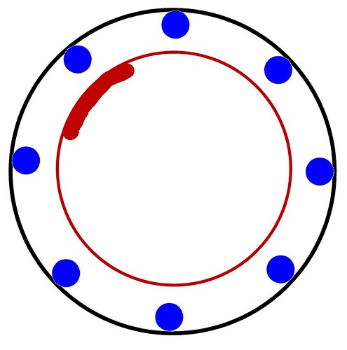

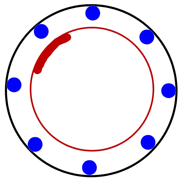

Generell bin ich auf den Hall- Sensor gekommen, da ich einen Signalgeber suche, wo eine Achse steht. Bedeutet zum Beispiel: Ich bringe 8 Hall- Sensoren in einem Kreis proportional angeordnet an. Nun dreht sich darin eine Scheibe (rot) mit einem Magneten. Je nach Position des Magneten ist der Hall- Sensor ein und so kann ich die Position bestimmen.
Anmerkung: Der Magnet(rot) ist so lange, dass er immer min. auf einer Position ein Signal gibt.
Anbei mal eine grobe Skizze des Gedankens:
Hallo,
genau das was du möchtest macht der TLE4913. Latch wäre, wenn man den Sensor mit einem Pol Annäherung einschaltet, den Pol wegnimmt und der Sensor bliebe an. Erst mit Annäherung des anderen Pols schaltet er wieder aus. Das ist hier bei dem genannten aber nicht der Fall. Irgendein Pol nähert sich > Ein > nimmt man ihn weg > Aus.
