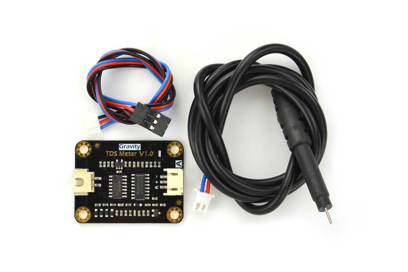

Buenas amigos/as , mi pregunta es si este sensor de conductividad electrica ( mirar imagen ) puede estar sumergido en una solucion nutritiva durante meses sin que se afecte su funcionamiento.
Gracias!!!
Te conviene consultar al soporte técnico de DFRobot o en su foro.
Saludos
Buenas MáximoEsfuerzo, vos conoces algún sensor de conductividad eléctrica que sí pueda estar sumergido durante meses y no solo para pruebas puntuales??
Nop, ni idea.
Segun la descripcion del sensor dice que se puede medir diferentes variadades de liquidos.
DFRobot's liquid sensors are devices that can measure various properties of liquids, such as water level, pH, ORP, EC and turbidity.
