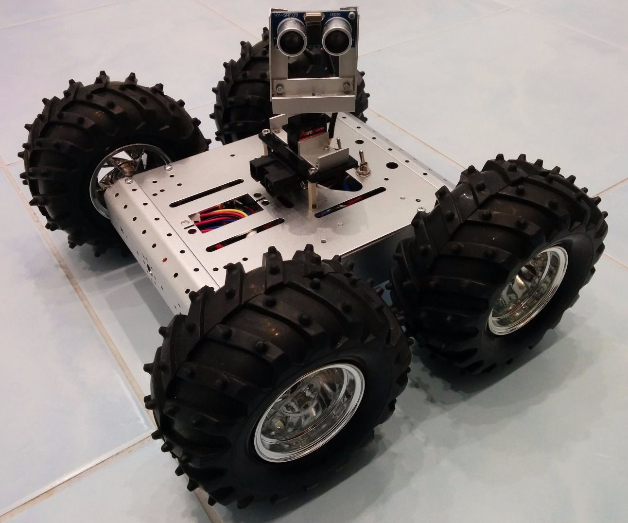

Hallo,
folgende Problematik stell sich mir bei dem Plan anbei.
Sorry erstmal für das Layout, Fritzing ist Neuland für mich.
Mein Problem: Sobald ich auf den einen Motor Leistung gebe, wird der andere Motor mit angesteuert, durch ein und den selben Akku... Mit Leistungsschwächeren Motoren bei 12V Spannung passiert mir das nicht. Was genau läuft hier falsch. Steuere ich beide Motoren mit gleicher geschwindigkeit anund ziehe einen Akku ab, so reduziert sich die Geschwindigkeit beider Motoren.
Was genau ist das Problem?
Lg
Du hast du 5V Leitung aller Komponenten verbunden. Daher versorgen sie sich parasitär.
Wenn dein Arduino Uno eine Extra Versorgung hat, braucht es die 5V Verbindung nicht. GND muss verbunden sein.
In Annahme ich entnehme das richtig aus dem Schaltplan.

Danke für deine Antwort. Der IBT_2 braucht doch aber die 5V Spannung um überhaupt zu funktionieren. Dann kann ich diese Verbindung ja nicht einfach kappen.
Hier ein Beispiel von einem anderen Projekt....Groß anders ist meine Schaltung nicht aufgebaut

Der Akku sollte doch auch Versorgung bringen, oder erkenne ich das falsch?
Ja genau für die Motoren
PWM hat nichts mit Geschwindigkeit zu tun. Man kann also nicht erwarten, daß gleich angesteuerte Motoren auch mit gleicher Geschwindigkeit drehen.
Die Versorgung durch getrennte Akkus scheint geheimnisvoll, sobald ein Akku abgezogen wird. Dazu wäre es interessat, die Akku-Spannung zu kennen, und die genaue H-Brücke. Von 3.7V kommt eigentlich kaum etwas bei den Motoren an, d.h. die Motoren werden höchstens noch von den 5V des Arduino angetrieben.
Mißverständnis. Thomas23 verwendet 11V-Lipos (siehe #1). Habe das Bild korrigiert.
Das verstehe ich nicht. Du hast jetzt 1 oder 2 Akkus? und wie hast Du die Akkus angeschlossen?
Grüße Uwe
Laut dieser Seite soll der Minuspol mit GND verbunden sein
https://www.hessmer.org/blog/2013/12/28/ibt-2-h-bridge-with-arduino/
Für jeden IBT habe ich einen Akku, somit 2 Akkus als Stromversorgung für die Motoren.
Wie kann dann beide Motoren funktionieren wenn Du eine Batterie entfernst?
Grüße Uwe
Genau diese Frage stelle ich mir auch....Der zweite Motor bekommt den Strom dann vom anderen Akku + wird auch vom anderen Regler gesteuert.
