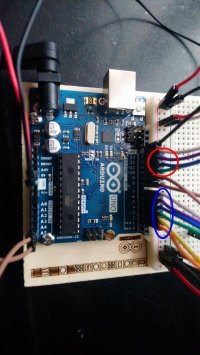

Tout d'abord, voici le montage tel que je le pensait, sur la photo :
  • Dans le cercle rouge, hormis le câble marron, ce sont les connexions pour le lecteur de carte SD (pour enregistrer les mesures de l'accéléromètre);
  • Dans le cercle bleu, il y a les connexions du LCD. Les fils sont neufs et collés d'usine, c'est propre, génial !
  • Les fils marrons. ceux sur les broches 8 et 9 de l'Arduino Uno, et reliés aux broches 11 et 3 du motor shield, ils sont la pour les PWM des moteurs. les 2 autres, sur les broches A4 et A5 de l'Arduino Uno, sont reliés aux broches 12 et 13 du motor shield, pour le sens de rotation. Il s'agit d'indiquer un état Haut ou Bas, inutile de monopoliser les broches de PWM pour si peu. Le motor shield se balade comme ça car ça bloque, à un mm près, pour le mettre sur un breadboard ! X(
  • Le dernier fil noir est pour relier les masses de la batterie et de l'Arduino Uno, comme le suggérait @Arzou.
A priori, il y a un shield grove qui vient par dessus pour les modules grove accéléromètre et potentiomètre. (obtention de la vitesse du bateau et réglage de la vitesse des moteurs). Dites moi tout de suite si c'est un achat inutile SVP, que je ne fasses pas comme pour le motor shield. :confused:
La pile 9 V est reliée en 1, et la batterie est reliée en 2

Bon, d'après @hbachetti, je ne peux pas faire ça, car les piles 9 V sont trop faibles. Je doit alors uniquement compter sur la batterie ? J'ai pourtant lu sur des topics en anglais que pour un fonctionnement idéal, il vaut mieux avoir une alim pour les moteurs et une autre distincte pour l'Arduino. De plus, l'Arduino et ce qui y est branché pourront fonctionner sur une pile 9 V pendant plus de 2 heures et demi. Enfin, J'ai un stock de piles 9 V qui traînent, neuves, mais qui vont pourtant bientôt dépasser la date. On a toujours acheter beaucoup de piles pour les jouets à noël, jamais servies. :frowning: Au delà de la faible efficacité de ces piles. Aurais-je vraiment un problème de fonctionnement. ?
Supposons que oui, je doit alors me contenter de ma batterie . Dans ce cas, je préfère la solution avec les diodes de redressement : elles sont approuvées par @olivier_pecheux et j'en ai 7 à dispositions. Mais dans ce cas comment les brancher ? au cas où, j'ai 4 breadboards supplémentaires à disposition.
Surtout, est-ce vraiment utile ? Je ne suis pas bien sûr de bien interprété cette phrase :
Quote
l'arduino Uno (Officiel dans mon cas)
Elle supportera donc les 14V annoncés.
Dans l'idéal, je testerai bien par moi même, mais ce n'est pas un vulgaire algorithme en python qui va me renvoyer un message d'erreur en cas de bêtises de ma part.
Dernière remarque : les moteurs visibles sur la photo ne sont pas ceux du bateaux mais des plus faibles pour tester mon programme à mon bureau.
Merci pour votre aide

  • A vérifier que l'afficheur n'a pas de rétroéclairage.
  • 30 mA pour le potentiomètre me parait beaucoup. Il sert à quoi? Pont diviseur pour lire une valeur? Dans ce cas cela me semble excessif.
  • "plus la consommation de l'Arduino" c'est pas les 50 annoncés?

Personnellement, je ne vois pas l'intérêt de cette double alimentation si la puissance vient de la batterie.
Les 230mA que tu annonces c'est ce que la carte arduino te donne en 5V et en 3.3V? parce que dans ce cas le régulateur ne suivra pas:
D'autre part il faudrait savoir combien de courant tu tires sur la carte (sorties, broche VCC, etc).
Si tu alimentes par VIN, en tout tu peux t'autoriser 1W de dissipation dans le régulateur entre VIN et 5V, donc :
I = 1W / (12V-5V) = 140mA.
Avec 14V tu ne peut tirer que 110mA
Pour tirer tes 230mA, il te faut une tension au plus de 9V. La chute de tension par diode est entre 0.7V à 0.85V (typique) pour 230mA. Pour 5V à perdre, il faut une usine à gaz de 7 diodes, cela fait beaucoup. Une zener genre 5V prourait faire l'affaire si 1) tu en a une sous la main 2) si elle peut dissiper les 5V.025A soit 1,3W
La phrase que tu n'as pas compris c'est Quote Quote Quote...?
Pour celle d'après cela veut dire que si tu branches la carte arduino directement, elle ne risque pas de dégâts. Mais il faudrait que le régulateur puisse te donner tes 230mA

Le lecteur de carte SD est relié a un breadboard par ses broches 5 V et GND. Idem pour le LCD. Ensuite les lignes + et - du breadboard sont reliées aux 5 V et GND de la partie POWER de l'Arduino Uno : Donc la broche 5 V est déjà squattée.
Je peux relié le bradboard à la broche 3.3 V pour libérer la broche 5 V:
  • Le potentiomètre et l'accéléromètre seront eux reliés à un shield grove, ils utiliseront respectivement les entrées A0 et a une entrée I2C (ça utilisera donc les broches SDA et SCL du côté PWM de la carte, d'après cette page.). D'après les docs que j'ai déjà fourni, ils pourront fonctionner en 3.3 V;
  • Le lecteur de carte SD possède une broche 3.3 V, donc ça ira pour lui;
  • Pour le LCD, ce ne sera pas possible, la doc indique :
Operating Voltage : 4.5 to 5.5 V
Je peux néanmoins chercher un MP1584 avec une tensions de sortie fixe à 7 V ? Je vais jeter un œil.
