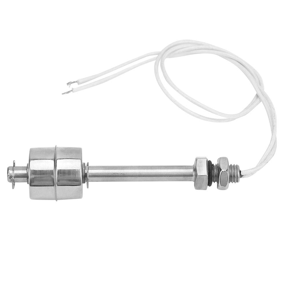

Buongiorno a tutti,
Ho acquistato questo interruttore a galleggiante:
vorrei collegarlo ad arduino e che funzioni come ON/OFF.
Non riesco però a farlo comunicare con arduino.
Qualche consiglio?

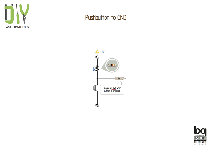

Che schema hai usato?
Nessuno in realtà.
Pensavo tipo che collegandolo ad un pin analogico e facendo HIGH e LOW mi desse il risultato sperato.
Supposizione errata ...
... prima di tutto usa un pin digitale, secondo, usa lo schema che trovi in allegato.

L'oggetto di cui si parla:
Interruttore a galleggiante
Grazie Gpb, almeno ho un punto di partenza. il problema e che ancora non riesco a farlo funzionare. ho un semplice sketch e voglio accendere un led con il galleggiante.
int sensore = 2;
int led = 13;
pinMode ( sensore, INPUT);
pinMode(sensore, LOW);
pinMode (led, OUTPUT);
if (digitalRead(sensore) == LOW){
digitalWrite(led, HIGH);
digitalWrite(led, LOW);
purtroppo però non accade nulla

... appunto, un volgare interruttore meccanico azionato da un galleggiante che apre o chiude un contatto ... :

Scusa è, ma prova se il contatto si chiude e si apre con un semplice tester/multimetro ...
Guglielmo
In effetti non funziona proprio >:(
Lo rimando indietro, grazie a tutti e scusate se vi ho fatto perdere tempo
Lo hai provato immergendolo nell'acqua?
Non so se il galleggiante è interno e senza l'acqua non funziona...
Si provato anche questo ma nulla. Con batteria e led come suggerivi il led rimane sempre acceso, sembra che non ci sia mai interruzione di corrente
Confermi che dopo aver connesso led + resistenza + batteria hai fatto scorrere su e giù il galleggiante lungo il tubo e non ottieni alcuna variazione dello stato del led?
