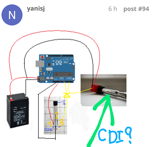

bonjour. je chercher une solution pour pouvoir fixé le capteue et j'ai decider de vidé l'interieur de l'encien pour y metre mon nouveau capteur. je voudrais savoir si qu'elle qu'un connais la distance max et min entre l'aimant et le capteur. merci.
Sans titre shema
plus besoin de pcb ni scr ni de condo. vous en pensser quoi ?

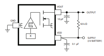

A3213-4-Datasheet.pdf (558.8 KB)
A la place de la résistance de 50k, je mettrai 10k.
Ta diode ne sert à rien.

simple question. comment les deux condo et la resistance vont faire pour proteger et assurer la qualiter du signal
ps est-ce-que c'est grave si mon alimentation est en 5v et non en 3v

Le CDI, c'est quoi ici, un allume gaz?
non je ne pense pas, l'Arduino, c'est bien de ça que l'on parle depuis le début?
Le CDI allume un mélange essence/air en fonction de ce que donne le capteur.
@yanisj en générale, le composant intégré comme ton capteur on besoin de quelque composant pour stabilisé l'alimentation et ses sorties.
Les condensateurs entre une entré ou sortie et la masse servent ça par exemple, en supprimant/atténuant les pics de tension.
Surtout si tu utilises une seul sources d'alimentation, les fortes demandes de courants que pourrait demander ton engin à sa batterie, auront surement un impacte sur l'alimentation de ton capteur.
La résistance, je ne suis pas vraiment sûre, donc je laisse un expert te répondre :slight_smile:
Par contre il faudra aussi que ces composants supporte aussi cette température.
Et les soudures supportes les vibrations.

Ma question pouvait paraître ironique, mais elle était sérieuse, c'est quoi l'instrument sur la droite de la photo ?
Pour le moteur de la moto, il y a sur le schéma électrique, commandé par le CDI,une bobine d'allumage, est-ce cela?
Le fabricant dit que le courant traversant le MOS doit être inférieur ou égal à 1mA, donc R (avec VDD = 5V) supérieur ou égal à 5k Ohms selon moi.
Va pour 10k Ohms.

bonjour, c'est une (smart coil) et non un allumme gaz :joy:
ont l'alimente avec du +12v et du gnd et elle declancher l'etincelle. pulu besoint de condo ou de scr ont enleve une partie du cdi
