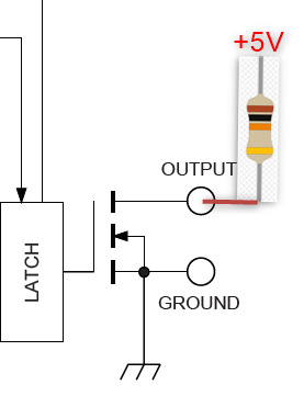

c'est la meme chose mes il y a un demi cdi integrer en gros il y a plus besoint de la partie dans le carré
vue que larduino peut pas sortir 12v avec cette bobine ont a besoint juste d'un signal digital de 5v
ok j'y mettrai une resistance de10k ohms

Je ne suis pas expert, loin s'en faut!!! mais la sortie de ce composant et en drain ouvert:
d'où la nécessité de la résistance.
Par rapport aux 50K préconisés, 10k rends ton montage moins sensible à l'environnement, un moteur étant considéré, du point de vue électronique, comme perturbé.

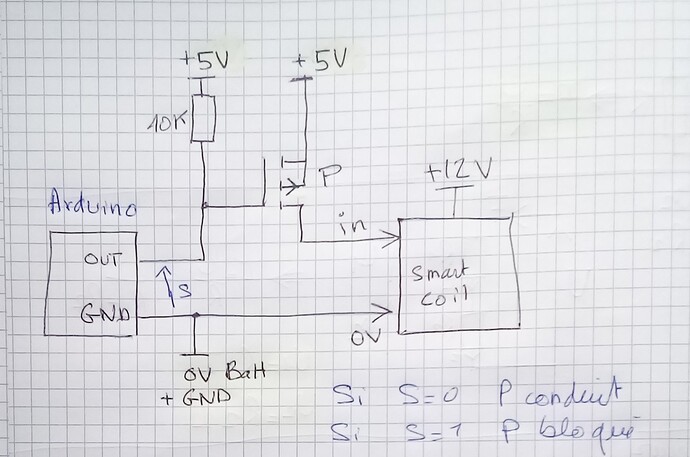

Fais gaffe, le 5V Arduino est sensible, j'éviterais à ta place de l'utiliser avec ton smart coil sans précaution.
A voir.
Peut-être que c'est mieux un smart coil 5V et un MOS canal P pour le piloter

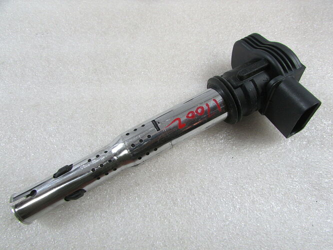

tien voici une ref d'une bobine sur auto doc il en existe plein de type.
est-ce bien sa ?

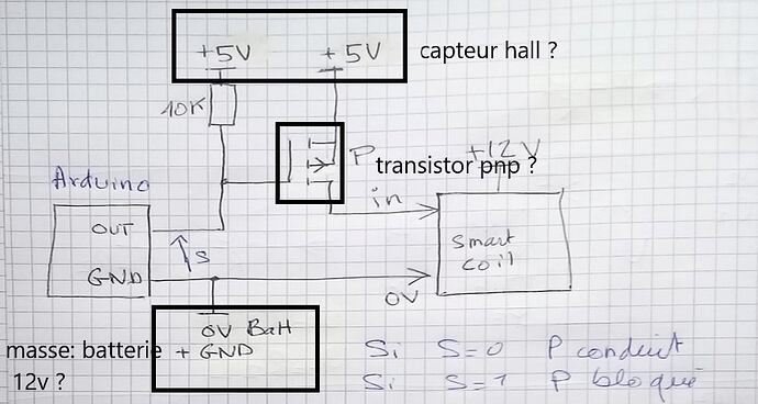

Quelle prise de tête ton machin!
:woozy_face:
Ta bobine d'allumage à 3 broches, je cherche des infos précises sur ces broches ...
Mais ne trouve rien.
Le schéma de ChatGPT, je le comprend, mais c'est pour une bobine à 2 broches de connections, ça ne correspond pas à ton cas.
A moins que tu n'utilise que 2 broches, à savoir que tu n'utilise pas le fil jaune de ton schéma et qui va sur ta bobine.
Je précise mes doutes/inquiétudes:
Moi je trouve aucune info sur le fil jaune de ton schéma, et qui va sur la bobine.
Donc je ne sais pas au moins:
-Quelle tension il faut fournir.
-Quelle courant serra demandé
-Quelle est le niveau actif (0V, 5V?)
Toi tu semble dire
-On alimente la bobine, 1 fil 12V, 1fil 0V
-On pilote avec le 3éme fil 1 niveau logique 5V et de quelques mA la décharge de la bobine.
Mais en est tu sûr que se soit si simple?
Le schéma de ChatGP au moins est sans ambiguïté, même s'il ne correspond pas à cette bobine 3 fils.
Mon schéma, c'est autre chose encore, c'est au cas où il faille envoyer + de 20mA sur le fil jaune.
  • Le 5V, c'est 5V Arduino.
  • le 0V, c'est le 0V batterie RELIÉ au GND Arduino
  • Le transistor, c'est un MOS canal P

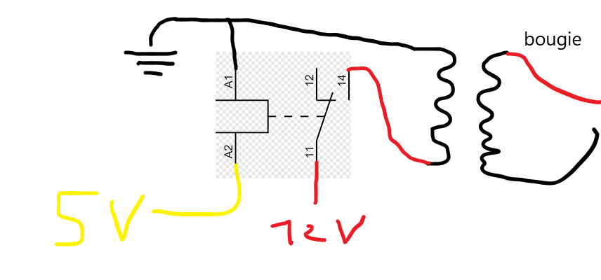

le fils jaune prend un signal soit 5v soit 0v (bobine active bobine au repos ) dans la bobine on imagine un relay 5v

Je ne met pas en doute tes compétences, au contraire, mais c'est
On "imagine" où on en est certain?
Combien consomme la bobine du relais au regard de ce que peut fournir une sortie Arduino?
@jpbbricole a raison quand il souligne
Il faut une diode de "roue libre" en paralléle à la bobine, sinon le contact du relais va rapidement cramer et se souder.
Donc on peut "imaginer" que tout est déja prévu dans la smart coil, perso j'aurais voulut m'en assurer tout simplement.
Si ce n'est pas le cas, autant prendre les devants par principes de précautions.
Est-ce que tu comprend les interrogations?

La bobine et le "relais" sont dans le boîtier. Les bobines telles qu'on les connaissait avant ont changé. Maintenant elles sont intégrées avec l'étage de puissance et elles reçoivent les informations de commutation venant de ECU en signaux "logiques".
Si il y a une diode de roue libre, elle est dans le boîtier. Il n'y a que dans celui-ci que l'on a accès aux bornes de la bobine.
