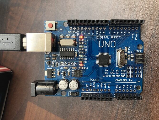

Hallo,
ich habe heute mal angefangen mit meinem Arduino Uno zu "spielen". Dazu benutze ich die Arduino IDE auf meinem Mac und es hat bisher alles super funktioniert. Nun weiß ich nicht was passiert ist, aber der Arduino wird nicht mehr per USB in der IDE erkannt. Auch sehe ich diesen nicht mehr in den Systeminformationen meines Macs. Verschiedene USB Ports und Kabel habe ich bereits probiert aber leider kein Erfolg.
Ein Bild habe ich hier angehängt, wie der Zustand des Arduino's ist, nachdem ich diesen an meinen USB Port angeschlossen habe.
Kennt jemand vll. eine Lösung und könnte mir bitte helfen? :slight_smile:

Das ist kein echter UNO.
Deiner benötigt einen Treiber für den CH340 Chip.
evtl. fehlt der ja.

Soll „L“ lt. dem zuletzt aufgespielten Sketch leuchten? Kannst Du verfolgen, ob der Mac beim An-/Abstöpseln etwas registriert (tail -f /var/log/messages)?

Das hat leider nicht funktioniert...
Eigentlich nicht. Ich hab im Sketch nichts programmiert, was die LEDs ansteuern soll. Ich hatte lediglich ein Bread Board dran, welches ein Relais steuern sollte. Dann ist da noch ein Feuchtigkeitssensor angeschlossen, welcher auch funktionierte.
Ich hab die Befürchtung, dass mein Netzteil das Board kaputt gemacht hat? Es ist ein 12V Netzteil, welches ich an VIN/GND angeschlossen habe. Kann das die Ursache sein?
knoobiee:
Das halte ich für sehr unwahrscheinlich. Wie gesagt, kontrolliere mal, ob in /var/log/messages etwas erscheint.

Sorry hab in meinem letzten Post vergessen dir da noch die Infos zu geben... leider tut sich im Log überhaupt nichts sowohl beim Ein- als auch Ausstecken.
knoobiee:
Dann ist der wohl über den Jordan, fürchte ich. Überlege, ob Du Dir beim nächsten Mal ein Original leistest. Meiner Erfahrung nach sind die deutlich besser im Nehmen.

Der Uno hat einen Operationsverstärker als Impedanzwandler vor der LED an Pin 13 geschaltet. Darum kann ein Leckstrom den Eingang auf HIGH bringen und der OpAmp steuert seinen Ausgang dann HIGH.
Grüße Uwe
knoobiee:
Wenn Du die Spannung falsch gepolt hast, dann ist der Uno hinüber. Vin hat im Gegensatz zu Netzteilbuschse keine Schutzdiode.
Grüße Uwe

Dann schaue ich mal nach einem Original Arduino. Trotzdem vielen Dank für Deine/Eure Hilfe! :slight_smile:
Das gilt leider auch für einen Original-Arduino Uno.
Daher kaufen manche hier lieber eine Handvoll Klone als einen Originalen.
Ob ein kompatibler Nachbau die Schutzdiode zwischen der Buchse und dem Spannungsregler-Eingang (Vin) hat, oder sonstige Macken (neben dem CH340 statt 16U2), weiß natürlich keiner.
