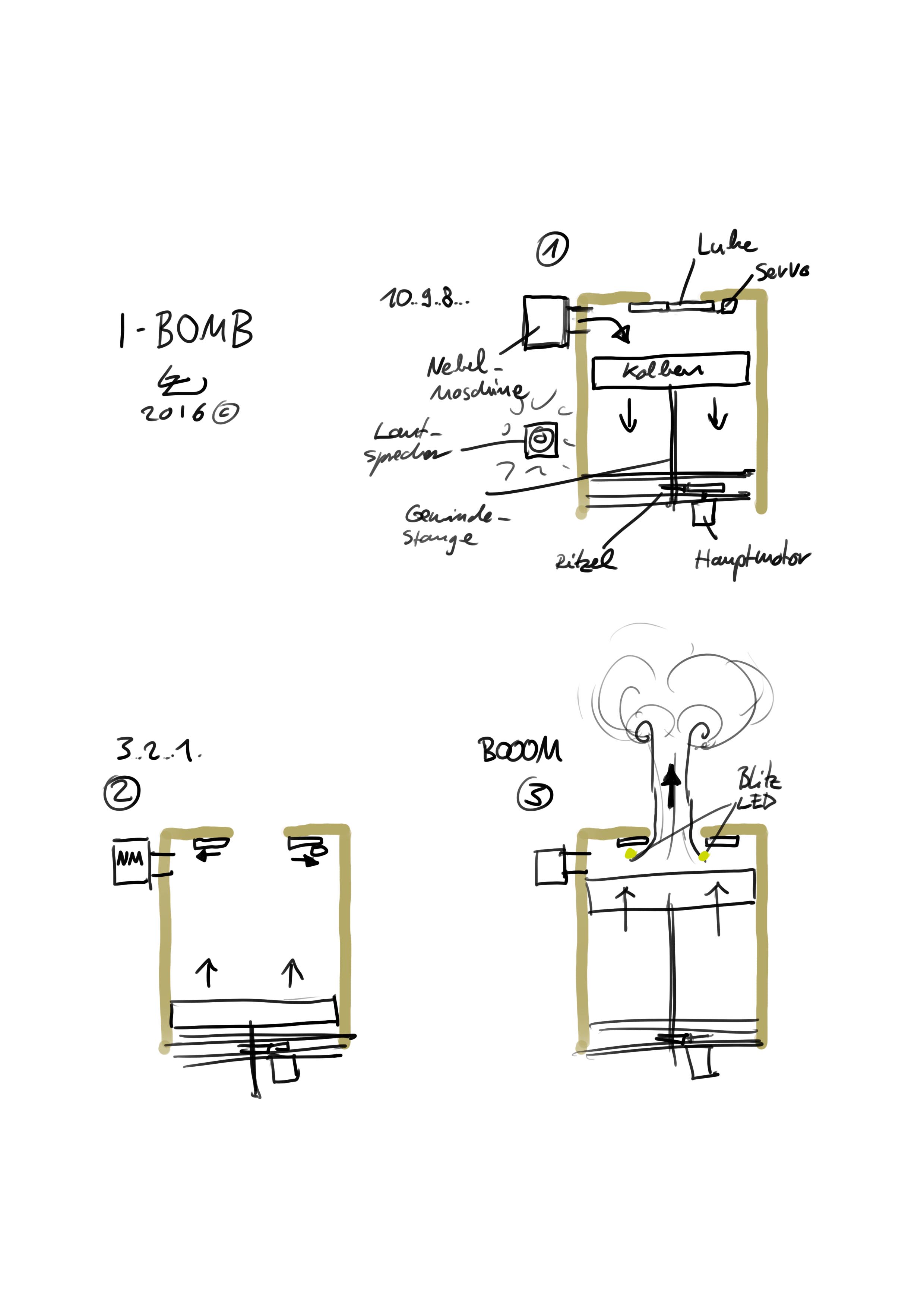

Hallo Leute,
ich bin Künstler und baue ua Skulpturen. Gerade sitze ich an einer die einen komplizierten technischen Ablauf benötigt um zu funktionieren. Es müssen nacheinander diverse Module bzw Motoren gesteuert werden. Leider habe ich nicht die Zeit tief in die Arduino Welt einzusteigen, ein bisschen natürlich schon. Man sagte mir, das meine Idee damit gut umsetzbar wäre.
Hier brauche ich euren Rat ob das funktioniert und welche Hardware ich dafür brauche. Codes für die Software wären natürlich auch super. Denke diese sind nicht besonders komplex.
Hier der Ablauf der Funktionen:
  1. Knopf/ Auslöser drücken
  2. Nebelmaschine an/ Hauptmotor an (langsam/ abwärts)
    (Zylinder füllt sich mit Rauch)
  3. Audio ein (Countdown/ Explosion)
  4. Nebelmaschine aus
  5. Luke auf (Servo/ kleiner Motor)
  6. Hauptmotor wechselt die Richtung (schnell/ aufwärts)
    Rauch tritt aus Zylinder aus (Audio: Explosion)
  7. Luke zu (Servo/ kleiner Motor)
  8. Evtl. zwangspause ca. 10 min. des ganzen Ablaufs
Die Zeit der Abläufe muss einstellbar und variabel sein (Millisekunden?)
Erkläre natürlich gerne weitere Details.
evtl. ist auch raspberry pi besser geeignet?
Grüße&Danke
GZ
GZ-Art:
Hier der Ablauf der Funktionen: ...

Hi Gregor,
Danke für dein Feedback.
Das wird kein Modell eines Verbrennungsmotors sondern ein Miniatur Atompilz "I-Bomb".
Eine Nebelmaschine befüllt einen Zylinder, ein Kolben drückt den Rauch durch ein Loch raus und es entsteht eine Art Atompilz. Zu dem ganzen wird es ein original Sound geben.
Um da die optimale Anmutung hin zu bekommen, muss ich die Geschwindigkeit von dem Motor, der den Raum im Kolben vergrößert/ verkleinert anpassen können.
Die Zwangspause ist erstmal Nebensache.
Wichtig ist für mich erstmal ob es geht und wenn ja, wie das bei Arduino abläuft zwischen Soft und Hardware.
Wenn ich richtig verstanden habe belege ich für die beiden Motoren verschiedene analoge Ausgänge und Steuer die Geschwindigkeit über Potis. Wie lange die Motoren laufen und in was für eine Richtung bestimmt dann die Software?
Ein Motor wird größer sein und entsprechend mehr Leistung brauchen, bekommt der sein Strom dann über das Arduino?
Mit was steuere ich dann das an/aus der Nebelmaschine und wie bekomme ich mein Sound dazu geschaltet?

Der arduino kann alles steuern - aber nur Kleinzeug DIREKT.
Alles mit mehr Wums braucht entsprechende Leistungselektronik. Du könntest z.B. auch eine E-Lok mit dem arduino steuern ...
Die Abläufe sind so langsam aus Sicht des Controlers, da gibt's keine Zweifel dass der das kann. Langweilt sich die meiste Zeit und schaut sich um, was draußen so passiert.
Wichtig für Dich: welche Komponenten hast Du (Motor, Ventile ...) und wie werden die angesteuert. Dann sehen wir weiter.
Aus meiner Sicht ist der arduino übrigens für genau solche Projekte gemacht. Das Ergebnis kommt schneller als man denkt :slight_smile:

Ok, das kling doch schon mal sehr gut.
Meine Komponenten:
  1. Klassische Nebelmaschine. Sie hat ein Kontroller, dh darüber müsste sie ohne viel Strom an/ ausschalbar sein
  2. kleiner Motor/ Servo um die Lukee zu öffnen/ schließen.
  3. Großer Motor um den Kolben zu bewegen (schnell/ langsam/ rauf/ runter)
  4. Soundmodul (?)
Alles soll über einen großen roten Kopf gestartet werden.
Kann gerne mal eine Zeichnung posten fürs Verständnis.
Zu 1: Welche Schnittstelle hat der Kontroller, mit welchen Spannungen arbeitet diese?
Zu 2: Wenn 180° Winkel reicht, könnte ein Servo passen. Analog Feedback Servos
Zu 3: "Groß" ist relativ, es kommt auf das Drehmoment an. Möglicherweise wäre auch ein Schrittmotor geeignet, dann könntest Du eine Geschwindigkeitskurve fahren. Adafruit Motor Selection Guide
Zu 4: Freaduino MP3 Music Shield - VS1053 MP3 breakout board - DFPlayer - A Mini MP3 Player
Zu 1: Das ist ein DMX Kontroller, glaube er läuft mit 12v
Zu 2: Sollte gehen mit 180, hab da noch ein starken Servo aus einem RC Car. Mit entsprechen großem Lenkarm geht das.
Zu 3: Hab mich ein bisschen informiert. Denke ein Schrittmotor macht sinn, da man ihn so präzise steuern kann. Schätzungsweise muss er 500g stemmen. Wichtig wäre das er das auch sehr schnell schaffen kann.
hab hier nicht ein paar Motoren aber keinen Schrittmotor.
Brauche einen Linearantrieb um den Kolben zu bewegen. Dachte an eine Gewindestange oder eine Zahnstange. diese Garagenöffner sehen auch gut aus, laufen aber zu langsam.
Zu 4:Mit einem ähnlichem Soundmodul hatte ich schon mal gearbeitet, das sieht passend aus.
Hinzu ist jetzt noch das aufblitzen von LED gekommen, wenn die Explosion zu hören ist.
Das ist bestimmt die leichteste Übung für den Arduino.
Der Durchmesser von dem Zylinder wird ca 30-40 cm haben.
Anbei eine Zeichnung
GZ-Art:
Auch wenn nicht ganz klar ist, was mit "sehr schnell" genau gemeint ist, würde ich sagen: das ist nicht gerade die große Stärke von Schrittmotoren, vor allem nicht wenn du auch noch eine Gewindestange verwenden willst.
Hast du schon mal an elektrische Fensterheber gedacht?
Das sind Massenprodukte und relativ preisgünstig über ebay zu bekommen. Auch die Rahmenbedingungen (Bewegungsbereich, Gewicht des zu bewegenden Objektes) sind ja durchaus ähnlich.
Die Frage ist, ob die schnell genug sind.

Hi Leute, Danke für euer Feedback.
Ich komme aus Frankfurt und habe neben meinem Atelier eine Werkstatt. Handwerklich kann ich so ziemlich alles umsetzen und auch elektronisch vieles zusammen bringen. Hab da schon viel gemacht, jedoch ganz andere Projekte.
Tests für die IBomb habe ich auch schon viele durchgeführt. Ich weiß also was ich ca. für Geschwindigkeiten brauche und wie das Gerät gebaut sein muss. Habe schon mehrere Zylinder gebaut und von Hand betrieben.
Ursprünglich wollte ich es rein mechanisch umsetzen, aber ich bin sehr an der Arduino Variante interessiert, weil ich für andere Ideen gleich dann das knowhow hab.
Ich habe nur kein plan von einer komplexeren Programmierung mit Arduino und das zusammenbringen mit den einzelnen Modulen.
Mein Vater hat die ersten Computer mit entwickelt und kann, auch wenn er alt und langsam ist, noch ein bisschen die Programmiersprache. Ausserdem ist er hochmotiviert seinen Sohnemann zu helfen :slight_smile:
Hab auch kein problem damit bisschen was zu investieren. zB ein guten Schrittmotor -die kosten ja bissi was.
