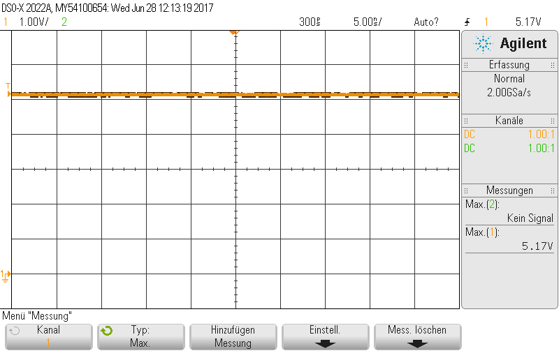

Habe dann aber trotzdem noch gleich die Spannungsquellen am Oszi mit und ohne Last angeschaut (s. Anhang).
Das Computernetzteil (Oszi orange) brach dabei von 5,17V auf 4,45V_min ein, was aber wohl mit an dem Steckbrett und den feinen Drähtchen liegt, an denen ich gemessen habe. Habe es danach noch mal mit dickeren Kabeln gemacht, da war es schon ein deutlich geringerer Einbruch.
Das Microusb-Netzteil (Oszi grün) verhielt sich ähnlich.
Habe zudem dann auch noch mal den Strom gemessen und selbst bei voller Helligkeit (zwar nur in Bunt und nicht voll Weiß) kam ich nur auf 2,15A_max, denke also für meine Zwecke reicht doch selbst das 3A-Netzteil voll aus.

Wenn Du Vorwiderstände in Form von dünnen Kabeln nimmst dann bricht die Spannung bei einigen A ein.
Das ist das Ohmsch Gesetz.
