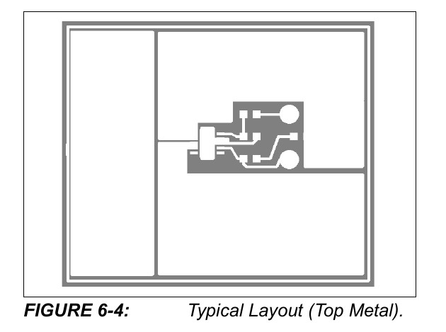

So, hab jetzt gerade mal die Ladeschaltung in Eagle gekloppt (siehe Anhang).
Ist die so in Ordnung?
(X1 kommen die 12 V; X2 geht auf einen Wechselschalter mit Mittelstellung Aus (der immer beschaltene Pin des Schaltern geht auf den Akku-Plus-Pol), X2-3 ist GND vom Akku, X2-1 geht auf einen Schaltkontakt vom Schalter um den Akku zu laden, X2-2 kommt vom anderen Pin des Schalters und geht dann auf die restliche Schaltung)
Quasi: Eine Schalterstellung zum laden, eine um das Gerät zu benutzen, damit am MCP73113 keine Akku-Spannung anliegt, wenn keine 12 V da sind (oder ist das dem egal? Hab nichts dazu gesehen).
Und da würde ich dann die weitere Schaltung anlegen, also da, wo 3,3 V steht (ja, ich weiß, sind 3,7 V, gabs aber nicht) kommt dann mein StepUp-Regler für 5 V dran und an den dann noch ne Diode, bevor alles auf die Schaltung geht.
Kann ich das so zusammen kleistern? Oder sollt ich, wenn ich das angeschalten hab, das Land verlassen..?

Kann sich bitte jemand meine lib kurz anschaun?
Mir schaut das Teil unlötbar aus und würd auch fast sagn, für 1, 2 A sind die Kontakte ganz schön klein.

Hallo Fipsi,
ich habe mir jetzt nicht alle Maße angesehen, aber das wichtigste Maß - der Abstand der Lötpads - ist statt 0,5mm nur 0,48mm. Der Fehler summiert sich über 5 Pins zwar nur auf 0,1mm auf, aber lieber korrgieren. Der gegenüberliegende Abstand stimmt. Padgröße auch.
Das DFN Package hat die Kontaktflächen hauptsächlich unter dem Gehäuse. Ich denke, das ist nur mit Paste und Heißluft zu löten, nicht mit Lötspitze, aber versuchen kann man's. Ordentlich Löthonig und dann mit Entlötlitze überschüssiges Lötzinn wieder wegnehmen.
Hast du die Empfehlung beachtet im Datenblatt S. 23 Fig 6.4 (siehe Screenshot). Die Pins werden hier ja eher großflächig verlötet. Damit beantwortet sich auch deine Frage bzgl der 1,2A.
