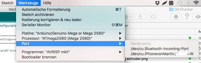

Hallo zusammen,
ich habe mir einen 3D Drucker gebaut.
Unter anderem ist ein Mega 2560 R3 verbaut. Marlin habe ich soeben verifiziert aber es lässt sich nichts hochladen.
Er findet den Arduino nicht.
hier noch ein screenshot...
habt ihr Tips?
danke
Martin

Weil ein Orginal-Arduino automatisch erkannt werden müßte.
Ist auf dem Mega 2560 R3 ein CH340 verbaut?
Grüße Uwe
Wenn du so nett wärst und ein Link zu deinem gekauften Arduino gepostet hättest, hätt ich dir ja auch ein Link zu den Treiber geben können, so wird das aber nix.
Du könntest natürlich auch selber nach CH340/341 Treiber suchen, bei den Chinesen.
Hatte ich auch das Problem. Du brauchst die Treiber für CH340/341 bzw WHCSerial oder so. gibt es hier:
Nach dem Update auf macos Sierra musst du ihn deinstallieren und wieder installieren
