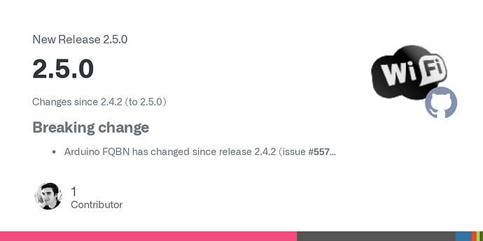

Hallo Tommy,
ich habe auch den ESP8266 unter Verdacht. Seit core 2.5.0 soll er wohl den Slave Betrieb unterstützen:
